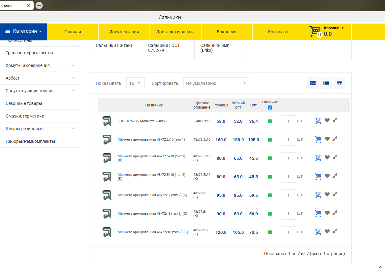

Я тут покупаю, если не могу найти в магазине.
https://spb-rezina.ru/index.php?route=p ... Bmax%5D=72
сальник.png [ 159.95 КБ | Просмотров: 37 ]
