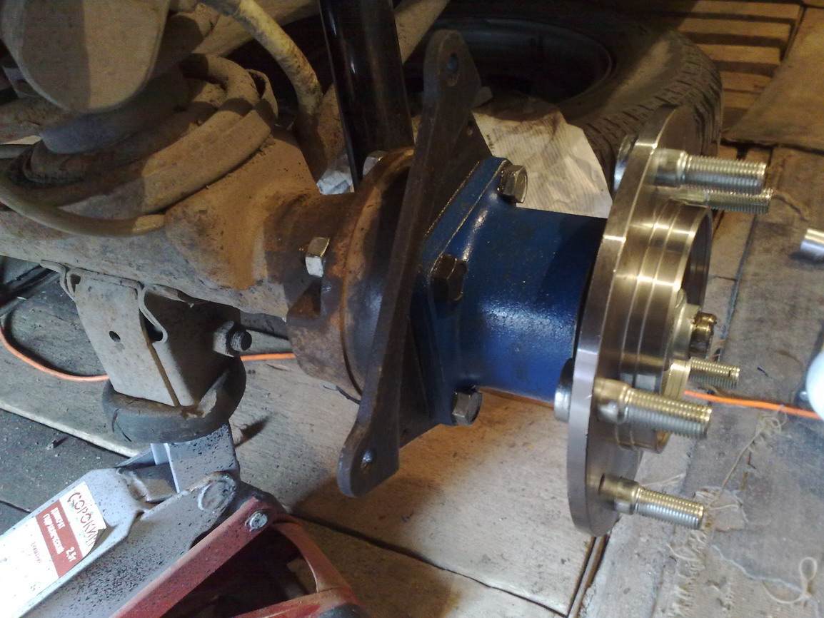

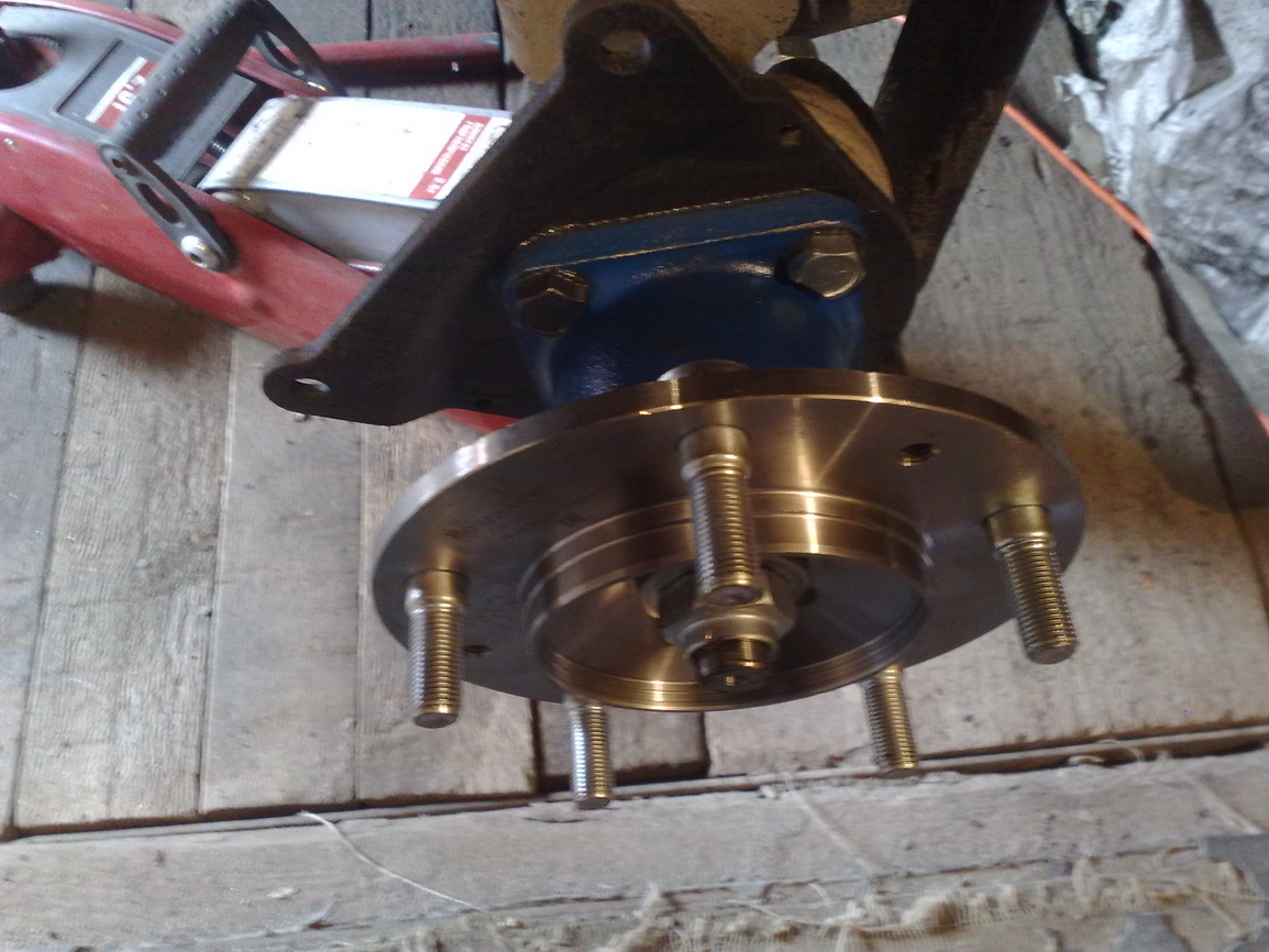

Вот и настал черёд замены полуосей - кончились подшипники. Родные прошли 75 000, 1 раз менял сальники, всё.
Решил взять на пробу модернизированные полуоси от ВолгаАвтоПром, 22 шлица. Перед установкой их разобрал, обилие смазки и качество изготовления порадовало. Посмотрим, время покажет.

    11020
  •  6409
  • 71
  •  01 мар 2016, 15:29
Андрей18
Аяяй! :smile_nerd:
Что же ты домкрат под нагрузкой держишь? Завалится и тебя прищемит.
Пенёк хоть какой под кузов подоткни.
Не торопись! Успеешь ...

  •  68
  •  28 янв 2018, 09:42
  •  Глазов
По старинке колесо под кузов кладу, да и подставка есть, на фото не видно. :smile_drinks:
