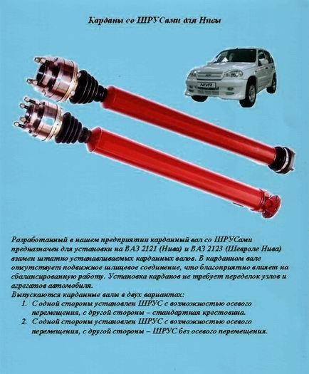

Hors, Решать кому, что лучше приходится самим. Вот отсканировал ихнюю брошюру, почитай. Но главное отличие, то что там нет перекошенных крестовин. :smile_nod:
http://www.chevy-niva.ru/album_pic.php?pic_id=7571
Вообще девайс наверное будет удачным. Теперь мы знаем стоимость ЕШНивы. И лично я не готов за такие деньги к такому обмену. Поэтому я теперь буду по возможности улучшать обычную ШНиву. И наверняка многие придут к этой мысли.
oleg Tret, Предприятие называется ООО НПП "Оптимфиниш". В шариковых-роликовых не разбираюсь. : Поэтому ничего сказать не могу.

А где шлицевое? или оно в ШРУСе?

Ed, так там же написано (фото брошюры), что шрус с осевым перемещением, как на приводе передних колес со стороны редуктора.
Imp3000, супер вещь!!!
где? почем? как? когда?

Смысла нет брать и ставить.
Эффекта практически никакого.
Цена обычного комплекта из 2-х штук 1800-2000р.
Этих 7000р.
И зачем менять?)
Делать нечего - времени свободного девать некуда?)
Пишите - найду чем заняться)

А ты сам (или кто-то из знакомых) пробовал?
Плюс хотя бы в том, что не требуется шприцевание, а все шарниры и шлицевое закрыты пыльниками. Кстати наскоко видно из брошюры, там два варианта, с двумя ШРУСами и со ШРУСом и крестовиной, те должно быть и две цены.
