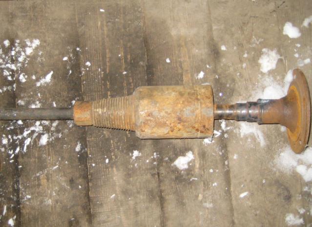

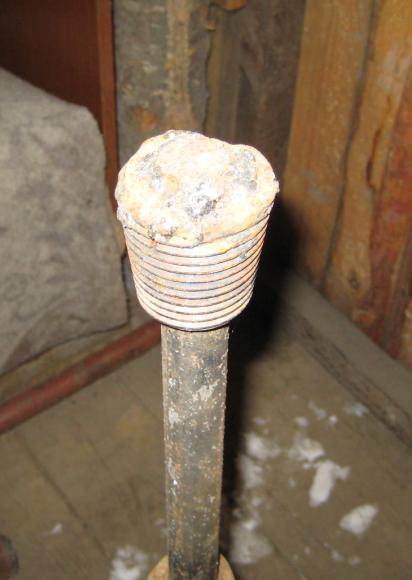

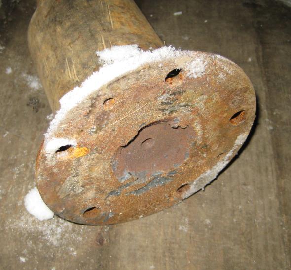

Тоже не мог снять полуось. Пришлось изготовить съёмник. Изображение
Взял нивовскую полуось. На неё насадил резьбовое соединение от буровой штанги. Со стороны шпилек сточил все неровности.
Со шлицевой стороны одел часть от резьбового соединения буровой штанги и проварил.
Принцип работы инерционного съёмника, один два удара и всё.

bek84, А еще говорят что настоящие помбуры руками "квадрат" крутят когда ротор сломан. :
А новый подшипник тоже назад съёмником заганять или сам заходит ?
