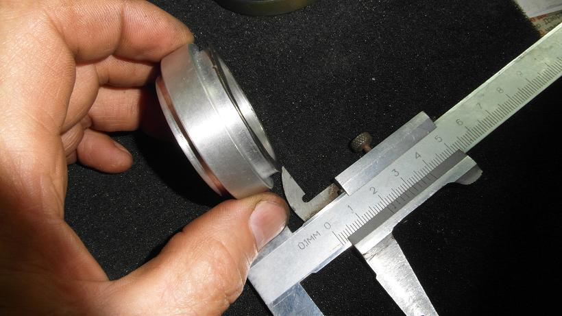

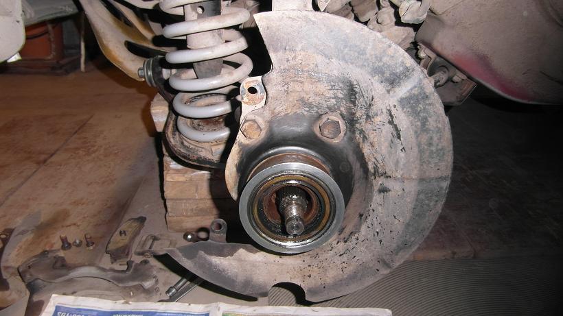

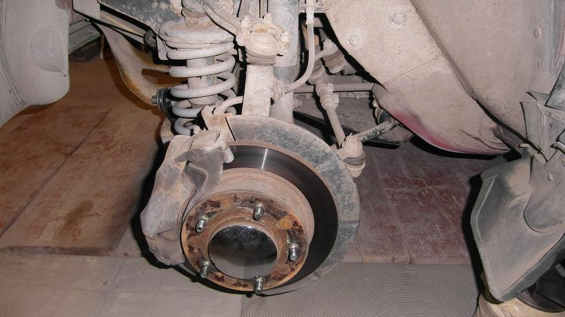

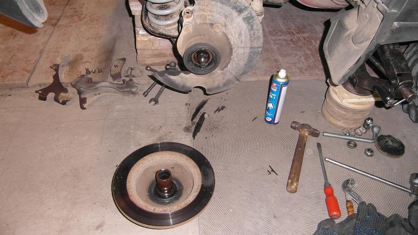

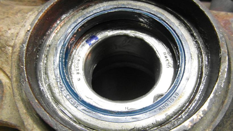

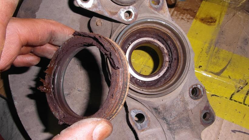

Сообщение Добавлено: 12 авг 2014, 18:19
    355
  •  1173
  • 70
  •  09 ноя 2010, 21:02
  •  новосибирск

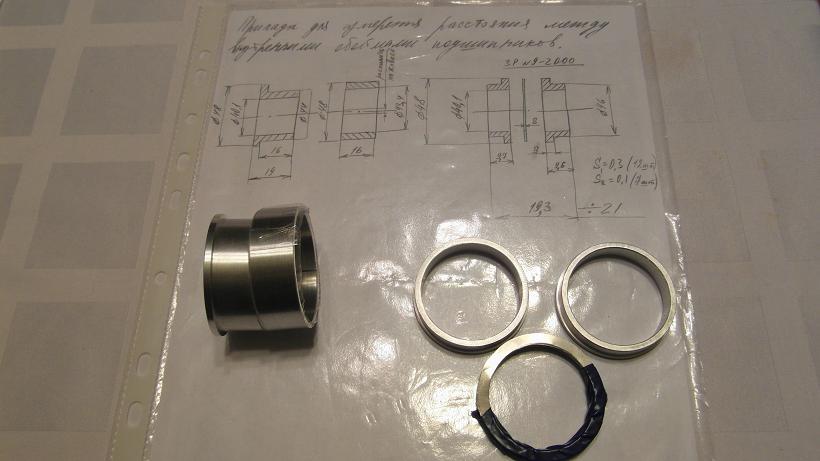

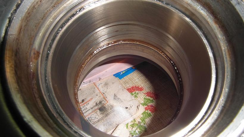

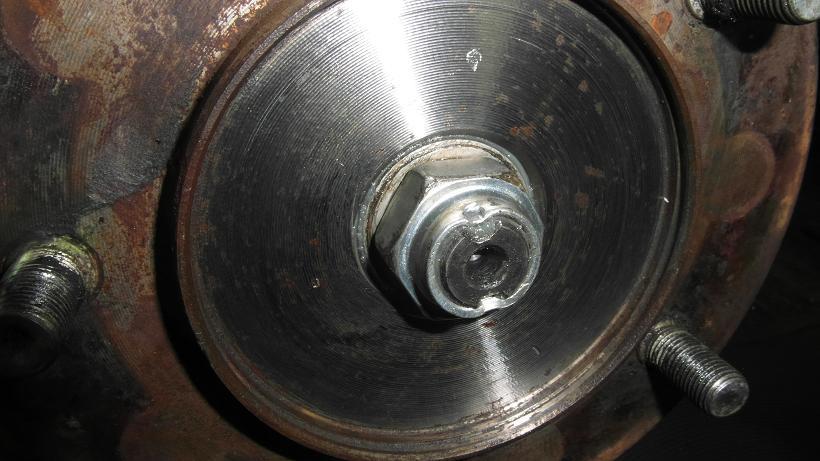

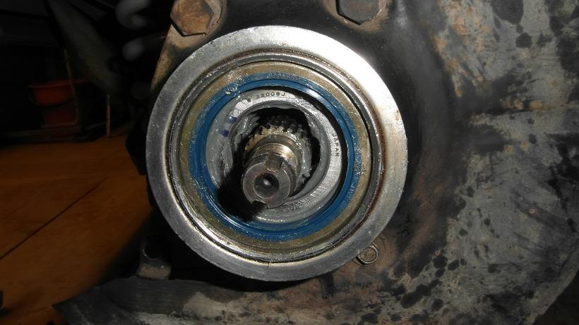

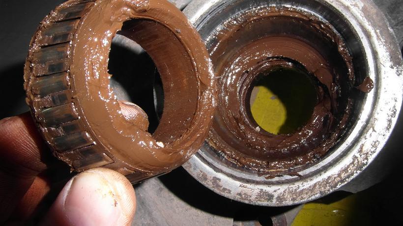

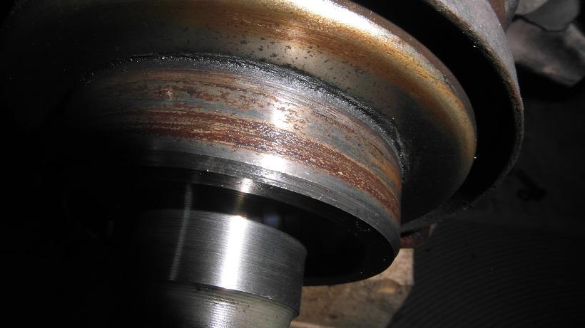

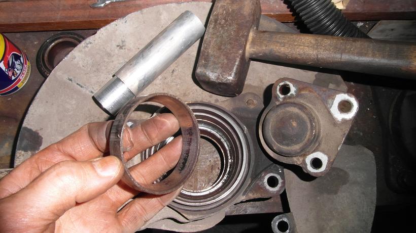

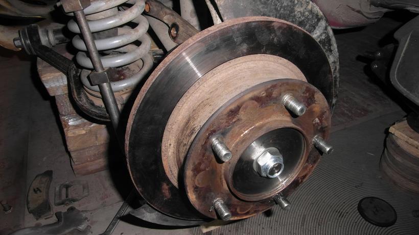

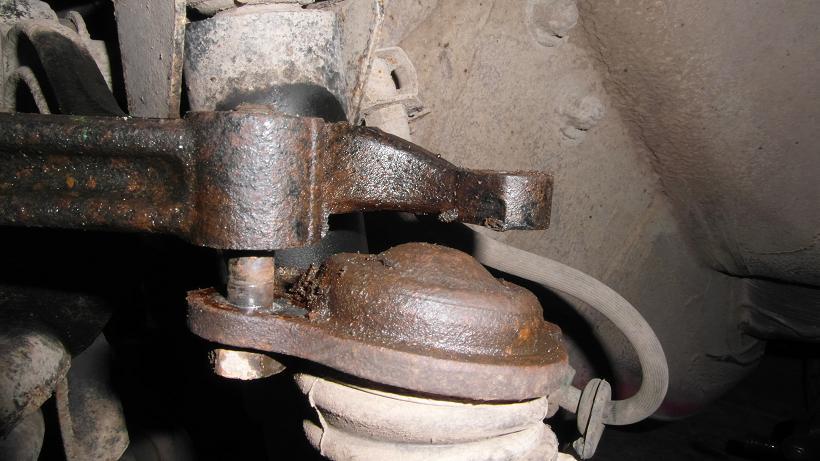

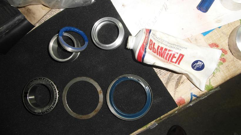

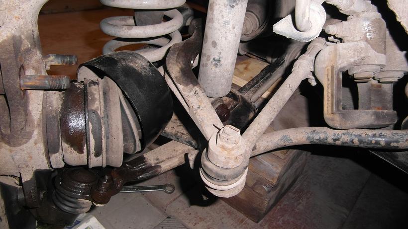

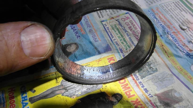

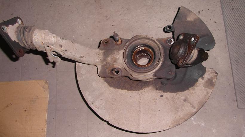

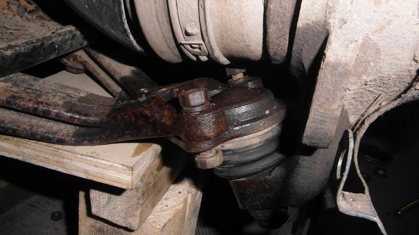

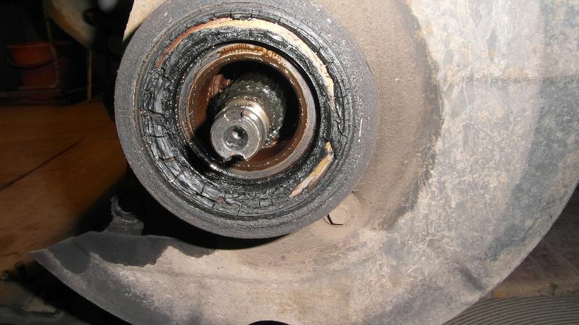

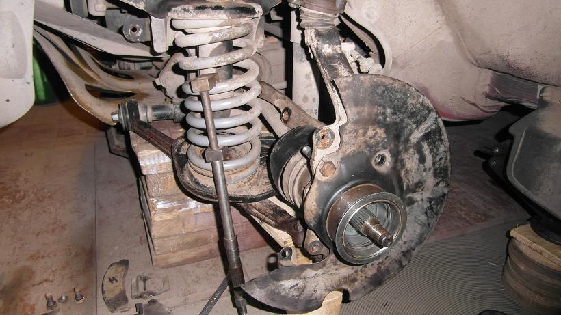

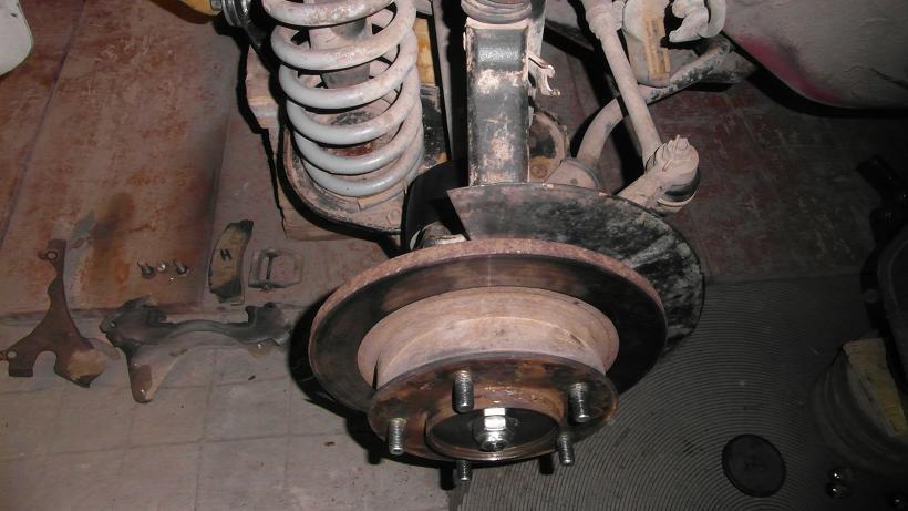

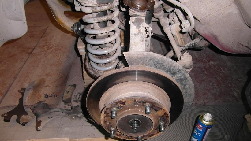

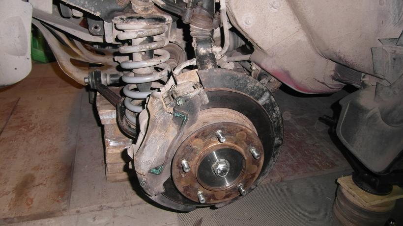

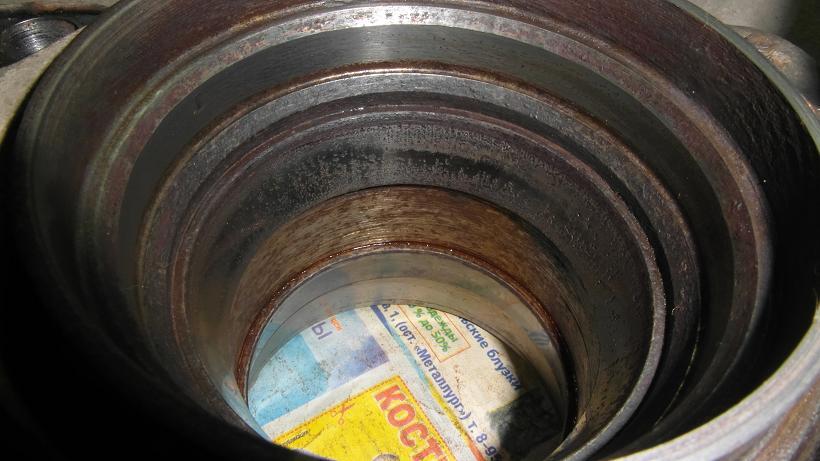

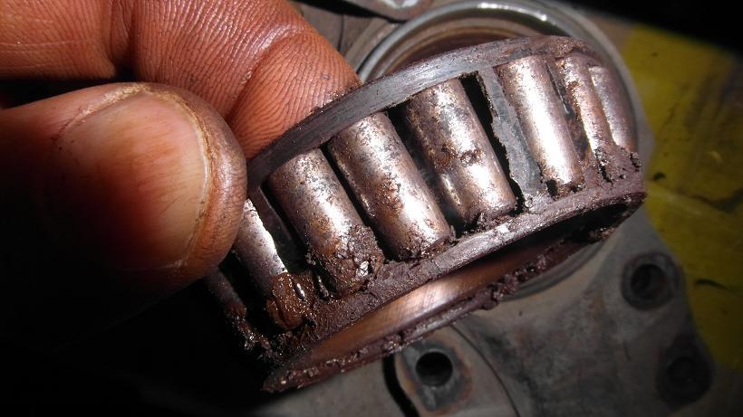

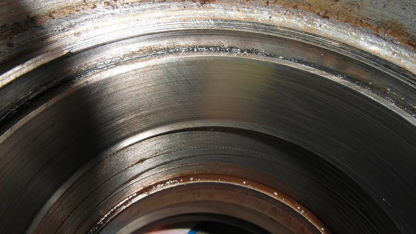

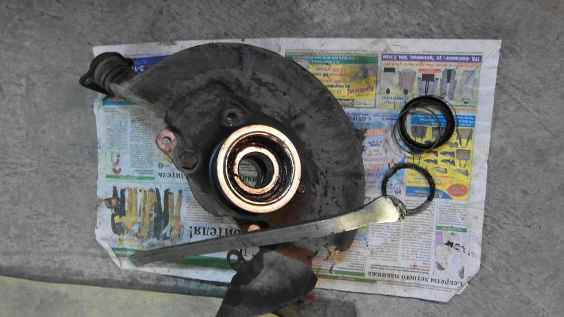

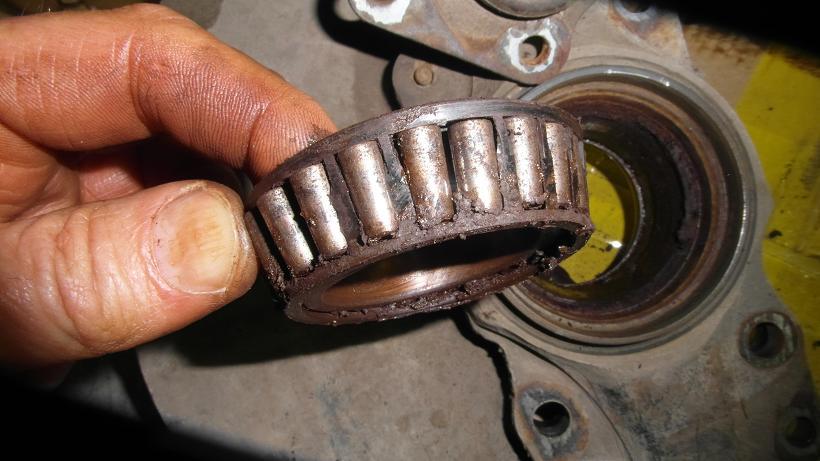

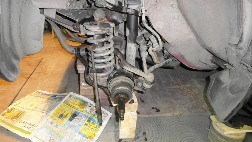

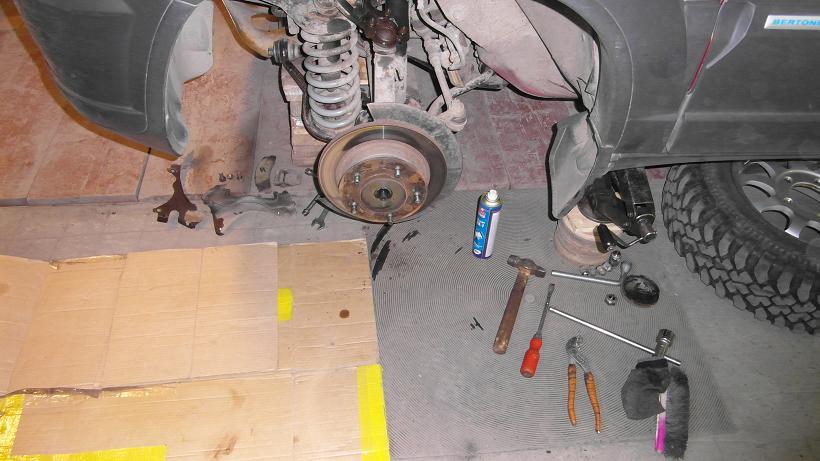

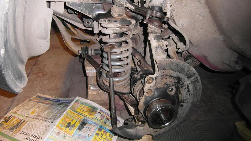

После 40т.км правые передние подшипники быстро теряли регулировку;почитал форум =принял решение ставить распорные втулки;выточил сам из дюраля комплект для замера ширины втулки и сами втулки с прокладками = в июле заменил подшипники (поставил Найчи=Япония),сальники Кортеко и распорные втулки=справа получилось шириной19,5мм,слева 19,4мм.После этого проехал больше 8т.км=оба колеса регулировку держат!!!Поэтому рекомендую ставить распорные втулки и предлагаю фотоотчёт по этому процессу.
[img]http://content.foto.my.mail.ru/mail/aku54/1360/h-1387.jpg[img]

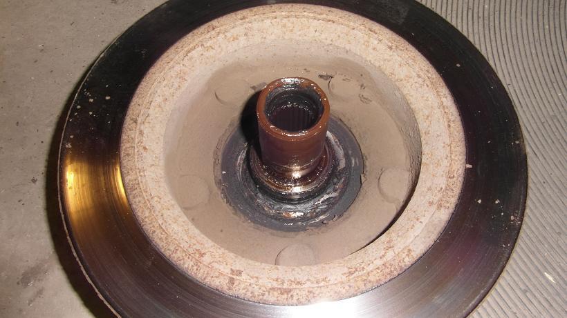

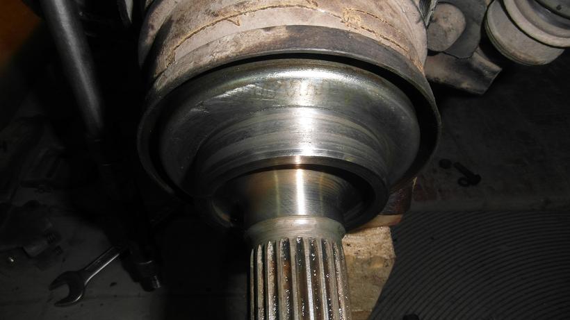

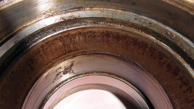

Такую же процедуру повторил и на правом колесе,только там подшипник внутренний оказался ещё более разрушенным :на пластиковом сепараторе изчезли три перегородки!!! + питинг на внутреннем подшипнике.Вообщем вовремя я поставил распорные втулки!!!
[/img]
[img]http://www.autometric.ru/build/baza-auto/bazaauto.gif][/img]
