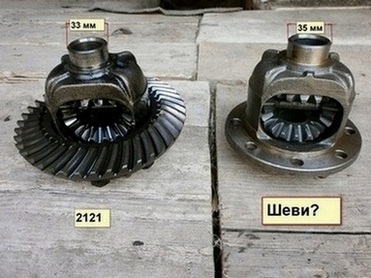

На 2121 купили комплект приводов, ступицы и сателлиты с куклой от Шеви. Разобрали мост, сняли подшипники с куклы и попытались их поставить на новую!
Подскажите пожалуйста внешний размер подшипников! Не придётся покупать мост от Шеви? http://www.chevy-niva.ru/album_pic.php?pic_id=47942

Nikos555, так если дифф 2123, то и подшипники свои, с номером 6у-2007807АЕК1 :
