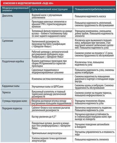

Сентябрьский номер ЗР:
http://www.zr.ru/article/print/id/57368
Статья про Ниву 4х4
Таблица изменений:
В связи с этим вопрос. Может и на Шевик уже ставят эту втулку? А мы и не знаем.

AGORE, Вот видите, а до этого распорная втулка какбы не нужна была. : : :
Автоваз позновато признает свои ошибки. Аж через 31 год.
ИМХО как введут распорную втулку, так и уберут ее по массе причин автовазовской ментальности. Тк установка распорных втулок в подобные механизмы требует еще бОльших монтажных требований к допускам по ее длинне и длинне заплечника в кулаке.
Да, с допусками и посадками у завода проблемы.... :smile_bigsmile:
Вопрос как тянуть гайку, если втулка стоит? Она же упруго-сжимаемая.
И как узнать стоит ли она в новых машинах или ее уже сняли? :smile_bigsmile:
На сколько повышается надежность узла? Одни вопросы.

AGORE писал(а):
Статья про Ниву 4х4
Если поворотные кулаки и т.п. будут унифицировать с Шнивой и добавят распорную втулку, то почему бы на ШН ее не быть?
