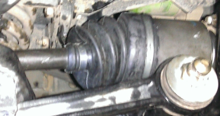

как считаете, данное положение пыльника нормальное ?
или лучше чуть сдвинуть в сторону колеса,чтобы изгиб был поменьше ?
Фотографировал когда машина стояла на ровном асфальте.

dark70, главное чтобы пыльник из нормальной толстой резины был,много есть кооперативных на которых резина быстро трескается...

SAN296, а фиг его знает,что там за пыльник, ставили на СТО.
Так а с гармошкой что ? Сдвинуть,чтобы чуть растянулась или так оставить ?

так и что ? Оставлять как есть или срочно сдвигать хомут пыльника ?
Счас поддомкратил, чтобы посмотреть на внутр. пыльник. Ну и заодно колесо крутанул, вернее ПЫТАЛСЯ прокрутить. А оно нифига не крутится. Ну, т.е. рукой тяну, идет. А вот чтобы как раньше, толкнул и оно свободно продолжало крутиться-нифига :smile_doh:
Это ждать пока гранаты (меняли внутр. и наружнюю) приработаются или мне ступичные гайки перетянули ?

мне кажется лучше распрямить - дольше проживёт

alex2537, а гранаты должны приработаться и только после этого колесо станет свободно прокручиваться ? А то счас оно с трудом проворачивается.

скорее ступичная гайка перетянута....если делал не сам, лучше к сервисменам заедь и задай этот вопрос.
