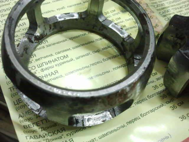

Вчера менял пыльник на внешней гранате левого привода. Привод (Espra) прошёл 20000 км, и порвался пыльник, причём порвался ровно по складке - заметил, только когда машину переобувать стал:
Даже не знаю, когда это произошло - неделю назад, или месяц. Снимал только внешнюю гранату. Хорошо отработал съёмник:
Потрошки промыл и обнаружил-таки ржавчинку:
Собрал всё, поехал, послушал. Вроде бы правильно собрал. Пыльник 2121 толстый, продавец утверждал, что от Волги. Я спросил от какой, от 21-й что-ли, судя по надписи, а он сказал - нет, для Нивы. Диалог, однако.
Теперь вопрос: кто что думает, сколько ещё проживёт граната?

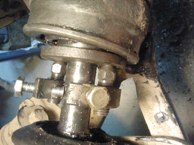

Подскажите советом кто знает.
Вчера менял правый наружный шрус, когда поставил все обратно заметил что тормозной диск люфтит, то есть не держится на ступице. На другом колесе сравнил, тормозной диск держится нормально, без люфта..
Подскажите кто знает что я мог собрать не так? И вообще как крепится тормозной диск на ступице?

Так вот болтается именно диск со ступицей, в которой шпильки вставлены..
А ступица сама разбирается или нет? Потому что после сборки она как-то отделилась от трубки, которая сажается на гранату, в общем заходит туда внутрь. Не знаю как на словах точнее объяснить)
Прикрепил картинку, вот ступица вместе с тормозным диском отделяется без этой трубки, которая указана стрелкой. Эта трубка отделяется или я ее отломал? Вот в чем вопрос.
