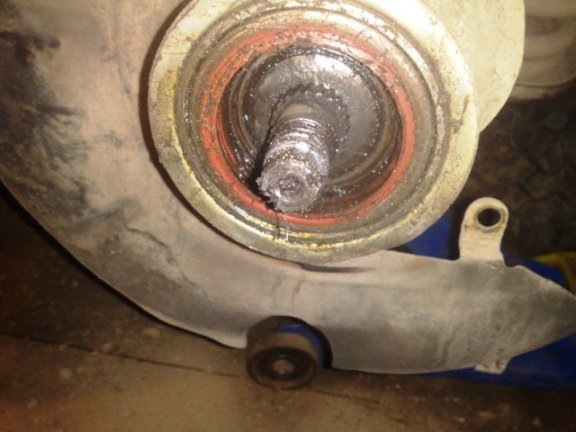

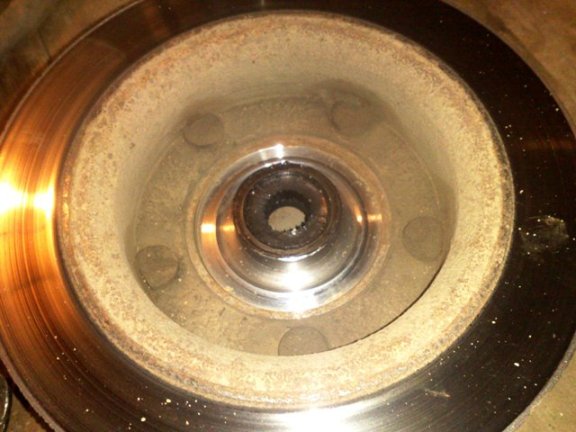

Позавчера где-то в 5 км от гаража услышал некий скрип от правого переднего колеса. Жена говорит что так скрепит с тех пор как мы выехали на асфальт : ( а это в 70 км от дома). До гаража доехал, "на честном слове и на одном крыле" думал подшипник ступицы заклинил . До этого лазил перемещаясь по склону вдоль речки (рыбу ловил)
В гараже разобрал и увидел:
Подшипники целые (сепаратор пластмассовый не сломан! Смазка везде есть (и без следов воды)!
А Ступица сломалась вдоль обоймы подшипника :
ШН,2003-4 г.в.,GLC;Bosh 7.0;ГНЦ,МЗ OFF;натяжитель "ИСАЙ",РШ,тарелки ОКБ "Двигатель";кулаки и полуоси с двухрядниками;ступицы МВН; BF Goodrich MUD 215-75-15;минилифт;Карданы СИМ,Кат+, "божья искра"+, ГБЦ-INA: каналы 33х31, клапаны-сток.

Жук..., Сочуфствую!
Рассказывайте. Ступица заводская конвеерная или уже менялась? Ну там пробег и тд.

Ступица менялась! По причине проворота внутренней обоймы одного из подшипников. После на установленной было заменено пары три подшипников через 10---15 тык. Затем замерил посадку подшипников, просажена на 15соток! : накернил места под посадку подшипников, собрал ступицу и ездил ещё где-то 20тык до поломки.
Последнее время при проезде по хреновой дороге появился стук (тук тук тук).
Обычно это означало что, пора проверить люфт в подшипниках (и раньше он обязательно был), но в этот раз никакого люфта не было
Был под г. Одоев обратно возвращался в Тулу со скоростью от 60 до 130 км/ч ни чувствовал никаких неудобств при вождении (музыка хорошее настроение :smile_nod: ) шум(скрежет) : заметил отражённым от отбойника вдоль дороги недоезжая до МЕТРО, до гаража от туда около 5 км :

НЕТ !!!! последний раз в ней менял подшипники для профилактики в конце июня перед отпуском. Потом Карелия-вокруг Ладоги, Питер, Нижегородская область, и обратно в Тулу. Плюс немного по тульской области итого около 7тк
