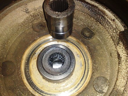

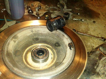

Ну вот опять
Произошло при скорости около 20км/ч при повороте на лево. Да ломается только правая ступица. Услышал хруст, подъехал к магазину, попинал колесо - ничего не увидел странного. До гаража доехал без лишних шумов.
В машине ни ковров на полу, ни шумки нету! Сохнут после грязевых ванн :smile_bigsmile:
Сломалась ступица точно также как и до этого, и не так как у всех остальных :
Почему???
Плюс еще вопросы....
.... Поворотные кулаки от Нивы на Шниву подходят?
.... Можно-ли из левого поворотного кулака сделать правый? Чем они отличаются?
ШН,2003-4 г.в.,GLC;Bosh 7.0;ГНЦ,МЗ OFF;натяжитель "ИСАЙ",РШ,тарелки ОКБ "Двигатель";кулаки и полуоси с двухрядниками;ступицы МВН; BF Goodrich MUD 215-75-15;минилифт;Карданы СИМ,Кат+, "божья искра"+, ГБЦ-INA: каналы 33х31, клапаны-сток.

Жук..., Да гдеж вы такие ступицы покупаете, которые прямо по шлицевой рвет уж который раз?
Конкретней пожалуйста название изготовителя(если известно) и цена.
Еще вопрос. Шрусы заводские?
В таком харракткрном варианте поломки ступиц надо разобраться обязательно для пользы статистики!
Так значится.............. цена 900р с копейками ( ступица от нивы, ну и шрус разумеется) покупал в самом большом магазине в деревне Тула. Авто супермаркет называется.
Упаковка: Картонная коробка на ней бумажная наклейка с печатью Автоваз и т.д. внутри ступица завёрнутая в полиэтилен, никакой консервационной смазки не было.
Посадочные места подшипников шлифованные 40-0,02 - по микрометру. и в остальном ступица была похожа на заводскую.
После недельной эксплуатации разобрал померил штангелем 5ти соточным 39,85 подшипник одевается свободно.
Шрус пришлось сменить на Нивский так как после предыдущей полоски на заводском не осталось резьбы. Нивский потому как Кризис, иттить его.

Самое противное что проблема похоже не в подшипниках. Они в обоих случаях остались целые и даже следы дорожек роликов по всему наружному кольцу ровные шириной с ролик.
Сейчас купил на разборке от Нивы (очень видимо древней) поворотный кулак в сборе со ступицей. Только кулак левый, а нужен правый. На данный момент проверяем в кулаке посадки подшипников на диаметр и соосность. У ступицы Посадочные места эллипсом в сотку, размеры 39,98-39,97

В ступицах есть еще один серьезный недостаток - проседает металл на посадочных местах. Похоже на то, о чем говорит Жук - было 39,98, стало 39,85. Отсюда и постоянно появляющийся люфт. У нас такие, например с логотипом СТК (Самарская транспортная компания) и какие-то китайские идут. Сказывается металл ненадлежащего качества. Некоторые продавцы сами предупреждают. Короче, что брать - хрен его знает :.
1. Нет. Или если только протачивать выемку.
2. Да. Если два отверстия пересверлить а одно завтулить втулкой с резьбой внутри(то которое будет крепить щиток кулака). Только не пойму зачем это все?
Вот в чем разница левого и правого.
Далее
ЗАВОДСКИХ СТУПИЦ БЕЗ КОНСЕРВАНТА НЕ БЫВАЕТ НИ-КОГ-ДА!!!
900р заводская в магазине стоить не может, как минимум 300-400р больше, и то у оптовиков.
Штангелем мерить посадки без толку. А 39,85мм - сразу на помойку.
Советую больше ни ногой к такому продавцу ступиц, коли левак выставляет за ВАЗ в легкую.
И еще нивских конвеерных ступиц в природе не бывает - только шнивские!!!
