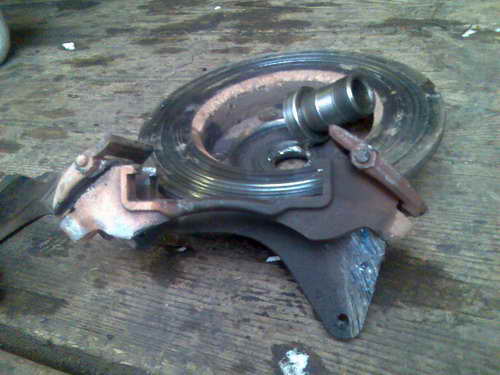

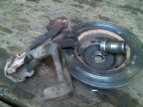

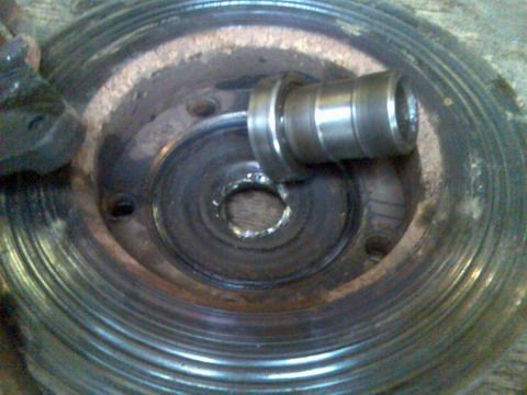

Вот и моей ступице пришёл капут! Случилось на трассе около Шадринска. Ехал со скоростью 120 км/ч. Вдруг резкий щелчок справа! Пропала тяга, машину потащило вправо. Тронуться смог только на блокировке. Домой полз своим ходом 110 км до города и 30 км до дачи, где и разобрал всё это хозяйство! Колесо отпало прямо в около гаража. Пока полз колесо держалось только за счёт тормозного механизма.
Подшипники оказались целые, а обломило ступицу по самому тонкому месту. Сравнил со ступицей от 21 нивы отцовской , там это сечение толще!
Наша ступица ослаблена за счет большего диаметра отверстия под шрус.
Итог: Заменил ступицу, тормозные диски, подшипники, сальники, супорт в сборе, колодки, гайку, конусную шайбу, колпак гайки + до кучи нижнюю шаровую и сайлентблоки нижнего рычага . Всего на 6000 рублей.

У меня подшипники и сепараторы на дриснувшем колесе тоже оказались целые(те крутились), а вот выработка на всех обоймах и на внутреннем посадочном ступицы была очень не гуманной даже с выкрашиванием металла.
На противоположном колесе все оказалось в полной норме, внутренний подшипник внутренней обоймой сидел плотно и проворотов не наблюдалось. А самое интересное в том, что ступица с живого колеса по изготовлению отличалась от сломанной, хотя машину брал новую, подмена на ТО исключена.
Оборвало у меня вот по такой схеме и в моем случае была бы она от 2121 роли не сиграло.
Зато замечено при многочисленном опыте выбора ступиц, что глубина утопленности конической шайбы гуляет в разных вариантах от 2-х до 5мм. При выборе ступиц ношу в кармане образцовую шайбу и всегда промеряю утопленность ее в глубину, помимо замеров посадок под подши.
oam,
На 2121 тоже смело рвут ступицы, читано не раз.
Расскажите о харрактере обрыва(нарисуйте прямо на моем эскизе) для статистики. Каков был износ обойм в подшах и износ внуренней посадочной на ступице - на фото плохо видно.
