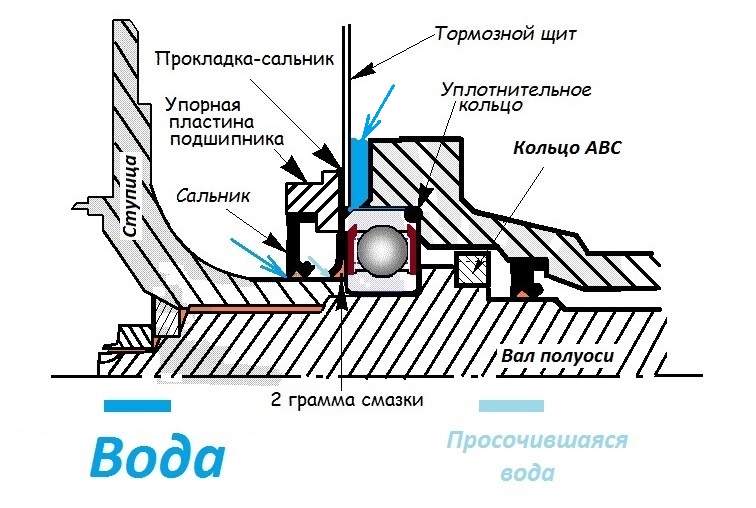

@6niva3 , ИМХО, было бы как минимум уместно комплектовать полуоси предложенными уплотнениями.

@Александр levifan , Это старые не разборные "дакарские" полуоси, там я тогда и "крышки" ВАЗовские применял некоторое время... Это было давно.. Там сальника нет! Я в теме писал об этом... А Вы про полуоси AVT говорите??
Рисунок неверный, бесполезно по нему что то пытаться выяснить. Все эти резиночки- прокладочки - детский лепет.
Что б было наглядно видно как вода проникает в подш, достаточно один раз взглянуть на фланец моста.

РыболовЪ писал(а):
Рисунок неверный,
Поправьте, там где неверный..

@6niva3 ,
Когда весь тырнет и комп - в тилипоне, фиг, что поправишь(
Алекс фото приводил, и я раз двадцать пытался до вас достучаться, что б вы наконец разглядели на реальной детали проточки до посадочного подшипника.
Неужто все ж увидите?
Где он на рисунке нарисовал красным, там НЕТ металла!НЕТ!!! Пустота там! Это очевидно всем, кто хоть раз мост видел!
И кстати, вы тормозной щит наверное тоже видели? Обратили внимание, что с боков на подштамповках он практически не прилегает к фланцу моста? Это тоже дыры для воды! И литольчиком или резиночками там не поможешь...
Поэтому ещё в первых сообщениях было чётко сказано - только герметик!

@РыболовЪ , Потребителю это нах не нужно... Так лучше??... И что это меняет??
"Просочившаяся вода" - это не проблема? Балка не ржавеет? Если вдруг, выдергивать полуось колесом?
"Уплотнительное кольцо" не ставят - сочится дальше? И весь ворох возможных проблем из-за не желания мазать герметиком?
"Прокладка-сальник" идет в комплекте или нет?
