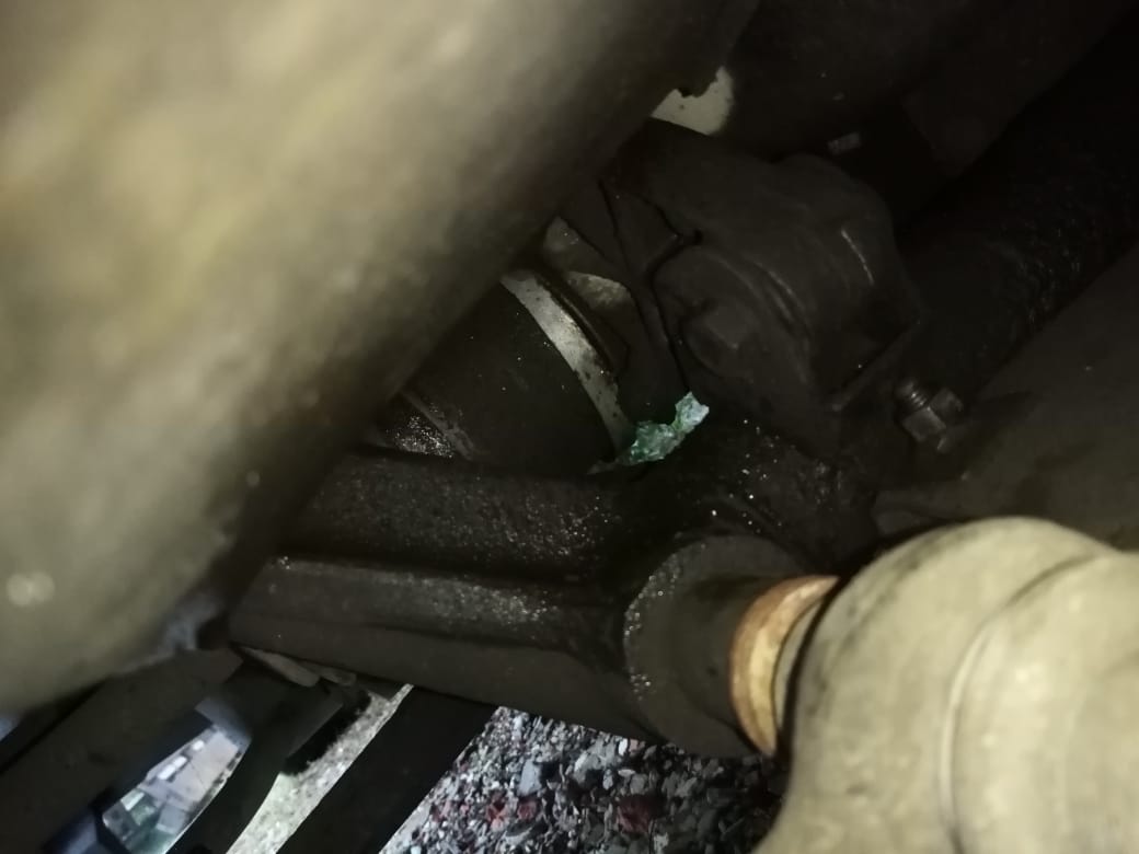

Сегодня заглянул под машину - после вчерашней небольшой поездки, хомут пыльника (который установил на пыльник позавчера) - опять слетел и переместился в сторону редуктора моста.
Пыльник, кстати, этот уже не стоковый, может даже не родной.
Менять его без сожаления на правильный

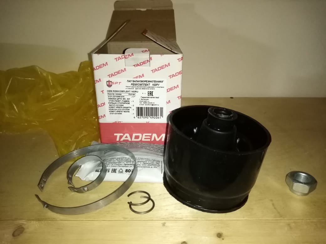

В субботу менял пыльник. Как и думал - всё оказалось очень непросто. Начал в 2 часа дня, заканчивал в 9 вечера - по темноте и холоду. Ямы нет - под машину лазил на землю. ШРУС вытаскивал, зажимал в тиски. Обойму сбивал через деревянный брусок. Самое убийственное было - натягивание большого хомута. В итоге - захватил плоскогубцами, а сжимал газовым ключом (за губы плоскогубцев). Переставных пассатижей не было - возможно, с ними, было бы гораздо легче. В общем - матерился я под машиной много. Мышцы шеи, рук и синяки на спине - до сих пор болят.
Пыльник брал в комплекте. Малый хомут - оказался бОльшего диаметра, чем нужно - в итоге ставил старий покорёженный малый хомут. Смазки в комплекте 80 гр. в книжке написано - надо больше. Запихал всю смазку из комплекта и добавил ещё из жестяной. Стопорное кольцо круглого сечения - заменил. Зачем в комплекте их было два - так и не понял. Пыльник натягивал не снимая с вала второго кольца (которое квадратного сечения), прокрутив аккуратно отвёрткой.
Да, с ними делается в одно движение
Добавлено спустя 4 минуты 10 секунд:
Его снимать и не нужно, достаточно было надеть на вал впритык к нему пробку от ПЭТ-бутыки с вурезанным донышком (в качестве оправки, по которой проскользит горло пыльника без повреждений)
