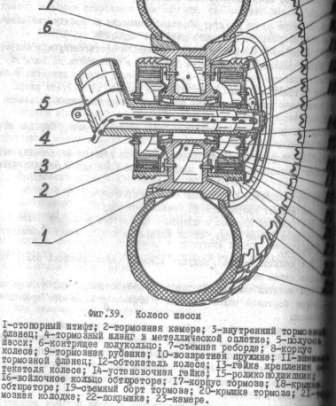

Не все так однозначно с самолетным шасси. На приведенном скане странички "техобслуживание АН-2" - есть роликоподшипники, заметим - нет втулки между ними, прямо-так как в Шниве спереди, хотя самолетное шасси рассчитано только ударные нагрузки, тема для фанатов: шарики VS ролики... Смазка применялась, помнится, тугоплавкая - кажется "Кутум" называлась.
Шнива2005, кулаки ивеко, болты ГРМ

Meg, Ты особо краски не сгущай.Нет и небыло таких самолётов, с посадочной скоростью 400кмч.На антоновских,да и на Ту134,154 - роликовые,конические.Правда смазка: НК50(по крайней мере была).По вязкости чуть мягче пластилина.
Самыми скоростными на посадке были Су-7,Су-15.Не знаю конструкцию их шасси,но посадочные скорости были в районе 300кмч.Сейчас у основной массы ЛА посадочные-250кмч.
