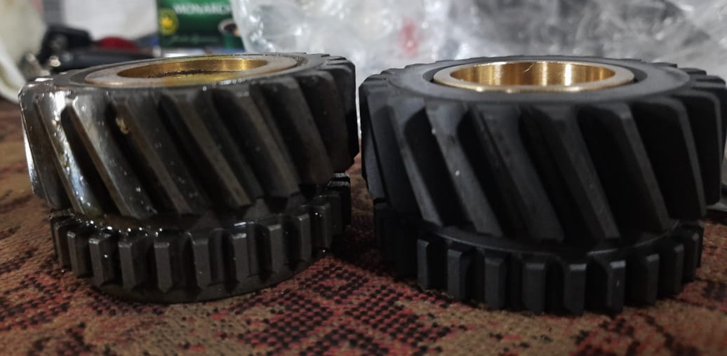

Задал вопрос ИЖ-ТЕХНО по поводу 2-3 кг на страгивание для новых пшп по их инструкции, которая идет вместе с недеформируемой втулкой, они ответили (дословно): " мы эмпирическим путем это выяснили. Проводя опыты по установке наших втулок в редуктора с разными типами подшипников".
Вот так...
 Заголовок сообщения: Re: Ремонт РПМ, РЗМ.
Сообщение Добавлено: 13 ноя 2023, 18:21
    110
  •  661
  •  01 апр 2009, 20:07
  •  г Руза.Моск.обл.
Вот так...
Это же надо такой бред нести...
Они и свои поделки делают по эмперическим размерам так что у одних всё при сборке намертво клинит у других наоборот всё болтается,и там ошибки не сотки не десятки там миллиметрами всё считается,одним один размер шлют другим другой и т.д...
Дополнение от 19.11.23
Успел за это время собрать не один редуктор и скажу так,усилие страгивания равнятся 4 кг при моменте проворачивания 7 кг шнура намотанного на фланце.
Если учесть что рекомендуемый преднатяг новых подшипников 7-9 кг то при 9 кг усилие страгивания будет выше 4 кг.
Так что 2 кг страгивания доя новых подшипников мало совсем, 3 немного маловато.
Ну и ещё зависит при какой температуре мерить и каким маслом смазывать подшипники.
Но всё же по страгиванию мне совсем не нравится настраивать,всегда только по моменту размотки шнура делаю,тут всё чётко и сразу видно,и не забывать что при подгонке жёсткой втулки гайку всегда затягивать конечным моментом 20+ кг.м. а не как некоторые делают,при настройке не дотягивают а потом перетягивают и приплыли,каждый пример с затяжкой до упора от души.
На фото шестерня малая с Кит комплекта Ид техно 3,15
