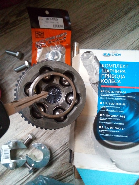

А если в новом "вазовском" шрусе видна смазка, то это означает что ее там достаточно по количеству и она выдавится валом в шарики при установке? Добавлять не надо?
