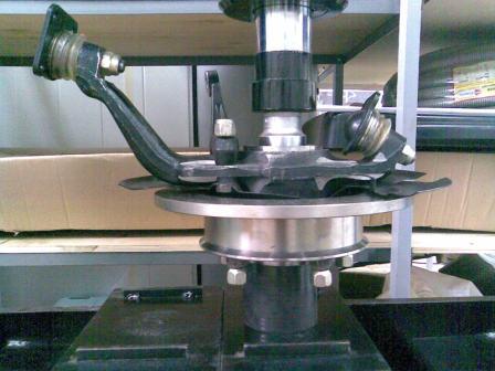

Я, когда себе собирал вообще в прессе имитировал затяжку.
При каком усилии пресса исчезал люфт?
