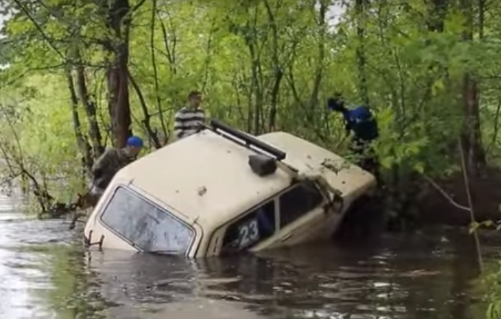

Реальные испытания глубиной:
Безымянный.png [ 500.89 КБ | Просмотров: 922 ]
