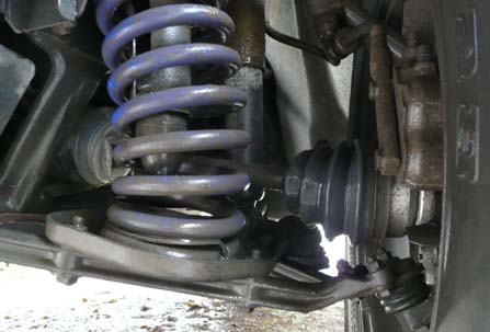

Хищник писал(а):
Тоже заменили наружные резиновые на полиуритановые(не путать с силиконом),один который шёл в комплекте к левому внешнему вазовскому шрусу, который и был поставлен(в магазинах я подобных не нашёл по качеству и размеру, видимо какими то своими пичкают, по виду качественней и толще трековских полиуритановых), и правый внешний тоже, на трековский полиуритановый(заменён только пыльник).
Вместе с левым внешним шрусом и левый внутренний был заменён шрус и пыльник поставлен внешний полиуритановый прозрачный трековский.
Вид такой сейчас:Изображение

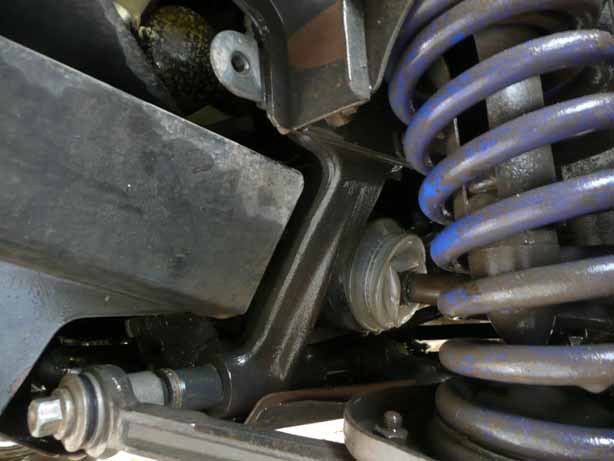

И ещё, стоит ли сдвинуть по валу узкую часть пыльника внутреннего шруса, т.к. он немного деформированно выглядит, малый хомут сидит на валу в том месте где ему и положено быть, в канавке(пыльник Трек наружный, поставил по совету с форума на внутренний)шрус)Изображение или так оставить и это не критично? Слесарь сказал, что если сдвинуть, то может попадать пыль , т.к. может гулять крепление по валу.
Сейчас у меня и с лева и справа наружные пыльники без защитных чехлов стоят, т.к. их нормально не реально было воткунть совместно с полиуритановыми прозрачными, они от резиновых всё же отличаются.
Правый внутренний ещё родной(пробег чуть больше 60 тыс), да и левый внутренний тоже был нормальным, ну заменили, так заменили вместе с шрусом.
В обще собрался было лезть под машину по совету Сурового Шниваводаи сдвигать хомут по валу, но заглянув под машину:
отказался от этой идеи.
Небольшой излом остался лишь в одном месте, который и видно на фото.
Это произошло после того как я переобулся в 215 75 15 11 октября(сфоткал только сегодня), ничего с подвеской не делал и ещё утром 11 октября до переобувания был сморщенный пыльник как на верхних фото, вот такая вот метаморфоза.

Хищник, да хозяин - барин. Только от такого решения - количество тем и возгласов "Почему порвался пыльник ШРУСа?", "Запчасти - дрянь!", и т.п. - не уменьшится.
Не спорю, буду наблюдать постоянно щас, да и зимой пыли и грязи поменьше, да и если что менять пыльник всё равно не я буду.
Вот ты странный. На 5 минут залезть под машину и привестив норму пыльник тебе лень, а каждый день по нескольку раз заглядывать, в каком он состоянии - это нормально ))) А потом и менять его ещё раньше времени

А где пластмасска на внешнем шрусе?
Я же написал выше, что не налазит пластмассовый защитный чехол на наружный пыльник, т.к. пыльник что шёл с шрусом от автоваза больше по размеру, но и одновременно и выглядит понадёжней трековскго прозрачного, что продают в магазах, я е не видел таких в продаже.
С правой стороны то же нет чехла защитного, стоит прозрачный трековский, он хоть и меньше по размеру, но его не реально соединить было с защитным чехлом, поэтому городить огород не стали, оставили так.

Spirit писал(а):
Мне визуально и на ощупь состояние пыльника в том месте показалось выглядит и прощупывается вполне работоспособно, он всё таки не пластмассовый и не резиновый, резиновый заводской внутренний и то не так надёжно выглядит.
