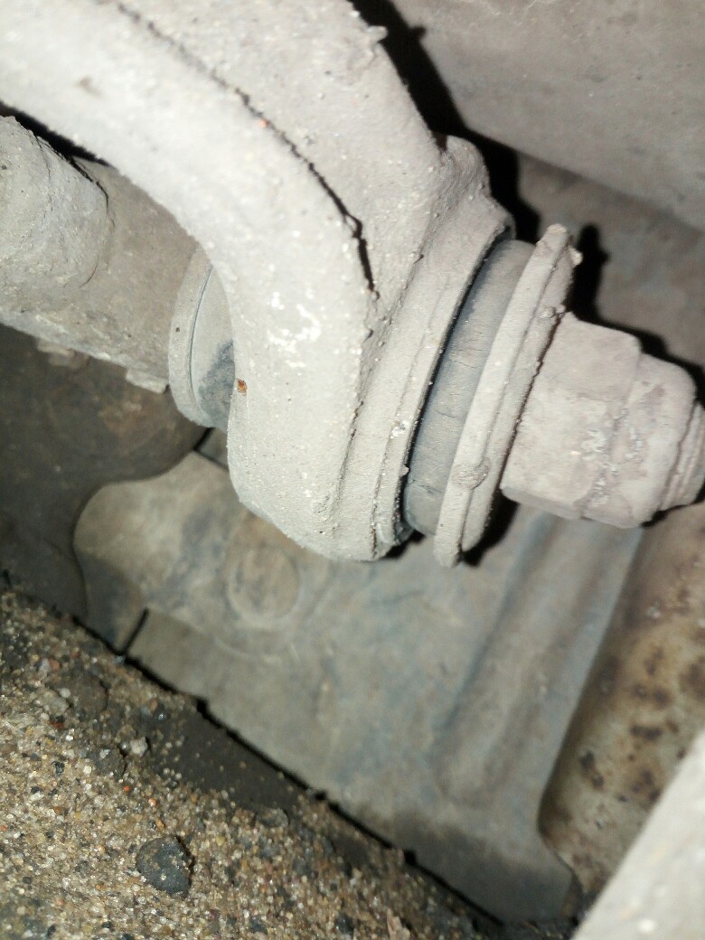

Нашел похожую тему, хоть и не совсем. Машина продолжает приносить сюрпризы. На опущенной машине при покачивании правого переднего колеса слышны стуки, как будто ступица болтается в подшипники. Это если сильно взяться сверху и расшатать. На поддомкраченной не слышно. Подшипник Ивеко если бы это был он то гудела бы наверное. Куда копнуть ещё. Или пора прикупить подшипник, ступицу и ехать в сервис. Шруз может издавать такие звуки?

@Chek_Fedor , Куда домкратишь? Смотри, что натягивается/распирается при этом. Если под кузов, то верхний рычаг фиксируется, ложится на подушку. Скорее всего стуки в верхних сайлентах или ось сайлентов незатянута/непритянута к балке. А ещё шаровые растягиваются, зазор выбирается.

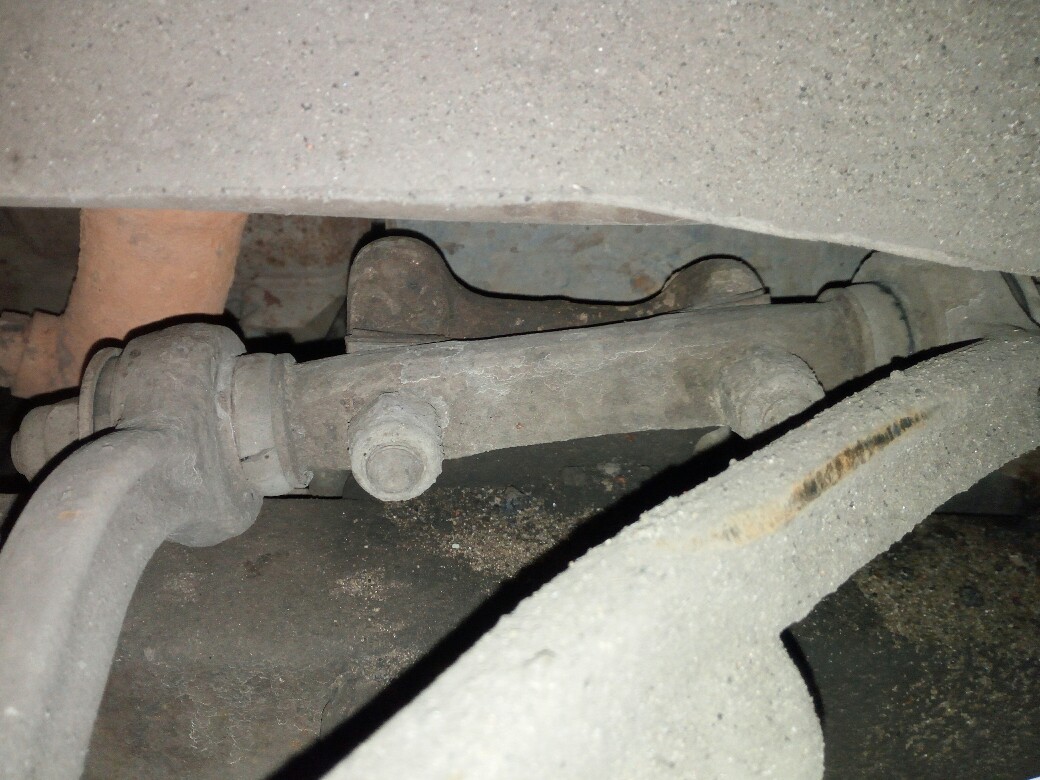

Куда домкратишь?
за кузов.
это про них?

тяги рулевые "вечные" год назад поставил
Главное чтоб не подшипник, но по идее он должен сильнее болтаться если на весу.

Chek_Fedor, ага! Про них (с/блоки). Вчера сам их заменил. После ремонта изменилось схождение: руль развернуло градусов на 5 после замены. Надо поправить!
По последнему фото. Засовываешь монтировку между подрамником и ухом верхнего рычага, надавливаешь на него, покачивая вверх. Смотришь на безобразие и принимаешь решение.

@bvm1954 , спасибо. На ощупь не болтается, это когда за колесо дергаешь. При поддамкрачивании, верхняя подушка не касается, уже звука нет опускаешь совсем появляется. Пойду в ютуб.
