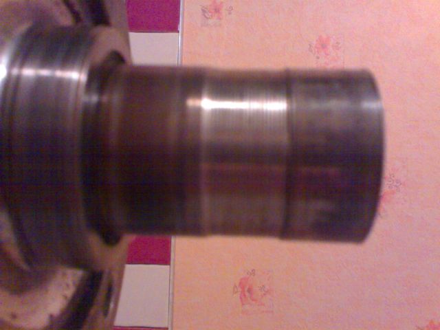

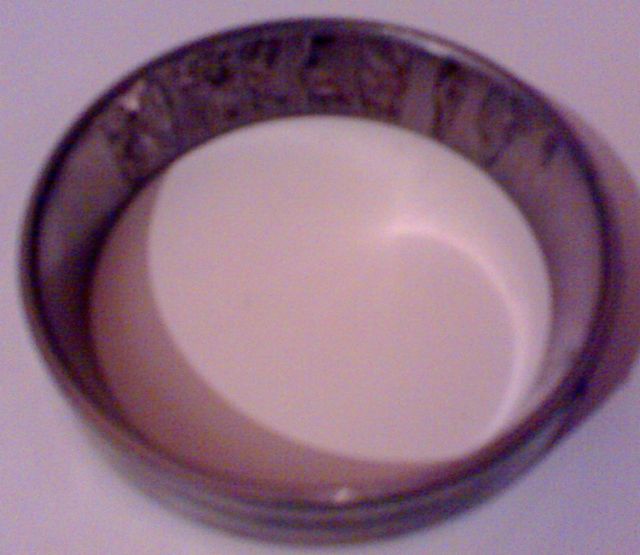

у меня вроде бы нифига машинку никуда не бросало, кроме вибрации на определенных скоростях признаков небыло заклинивания а при разборе куча стружки в сепараторе между роликами-кстати сам сепаратор целый а провернуло внутренюю обойму-ту что на ступице
