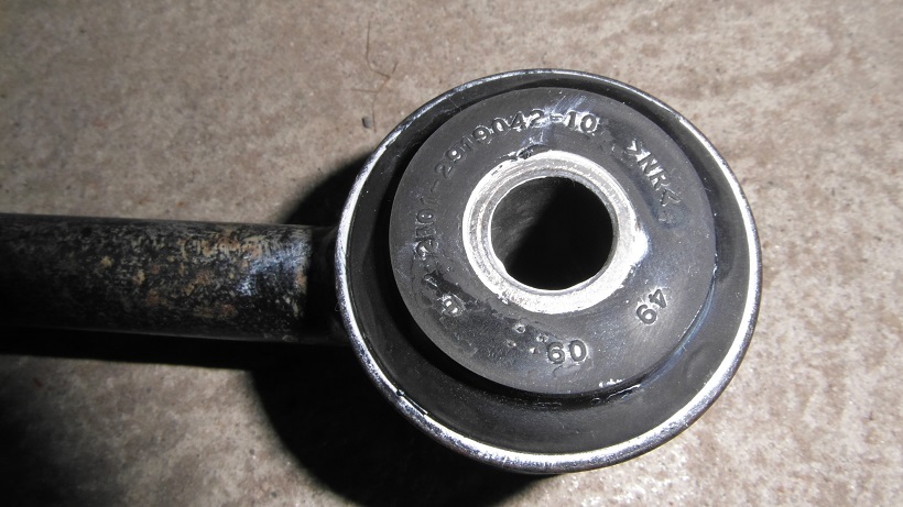

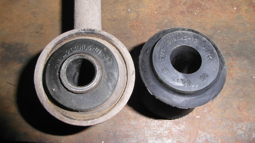

Ну у вас большое разнообразие,у нас только Балаково,вроде настоящие по 285руб.Тут в комплекте только большие № 2101-2919042-10;каково же было моё удивление когда при демонтаже изношенных после 40тыс.км верхних продольных и поперечной штанг:у них стояли маленькие резинки: их № 2101-2919108-10,т.е. комплект от Жигулей!!!

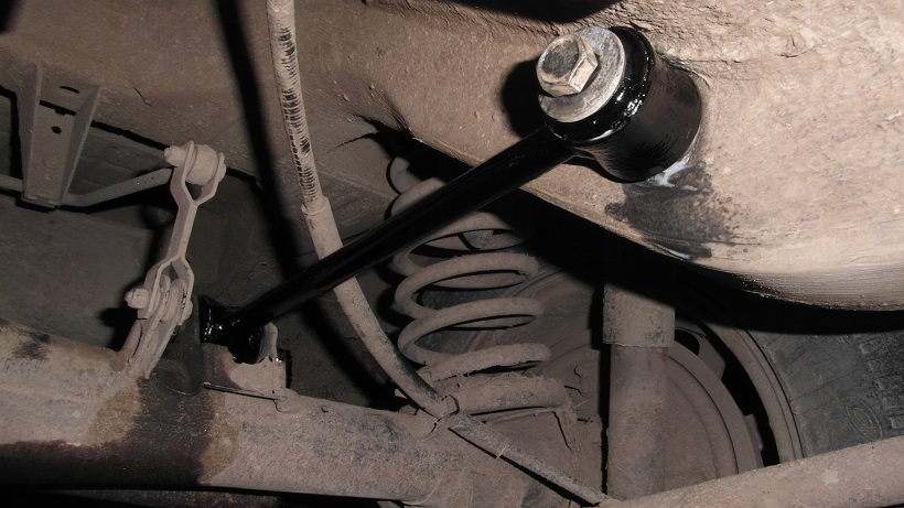

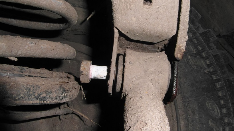

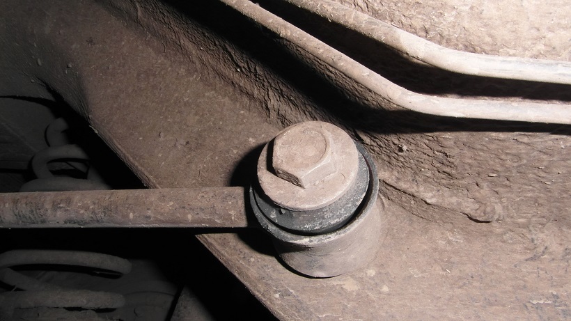

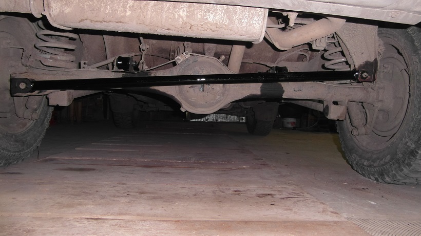

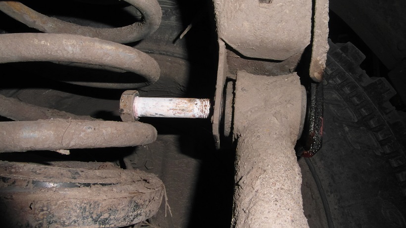

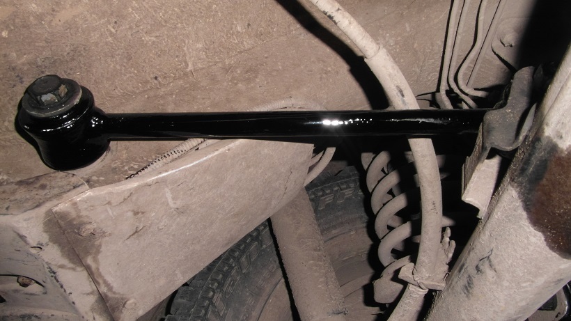

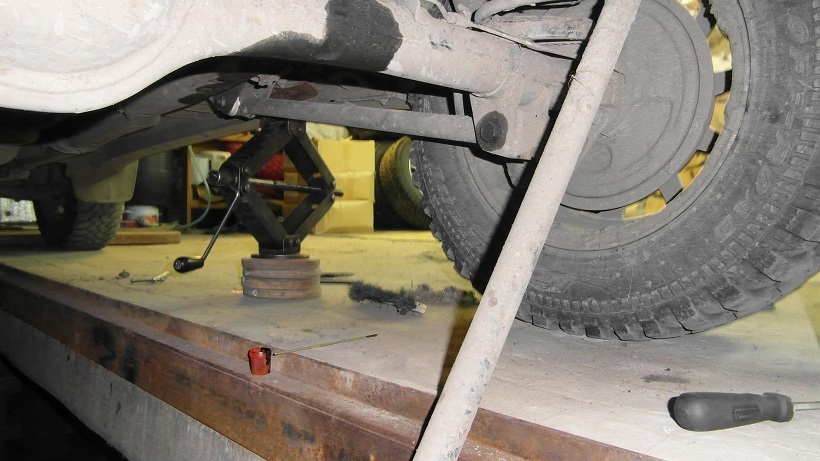

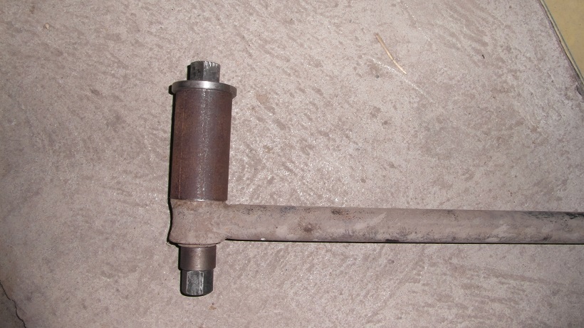

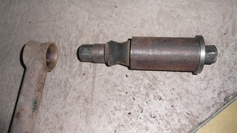

Заменил остальные резинки на верхних продольных и поперечной штанге,стальные втулки на них ,действительно, оказались диаметром 18мм и длинной 47мм.Прилада подошла и к ним.Самое же удивительное оказалось то ,что у меня на машине 2011г\в на штангах стоял комплект резинок от Жигулей,т.е. они маленькие(их № 2101-2919108-10)---прям не верится, что такая экономия у нас до сих пор процветает,а может безграмотность.Но смотрите фото,что бы не быть голословным:

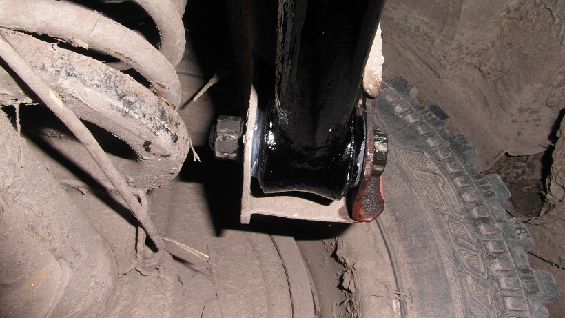

С правой стороны неправильно стоит болт крепления поперечной штанги:его невозможно вынуть не поддомкратив кузов,его головка упирается в пружину;при сборке я его поставил наоборот ,чтобы со стороны пружины стояла гайка.
Попробовал выпрессовывать старые резинки при помощи прилады для запрессовки сайлент -блоков:получилось,так что если нет кувалдочки или меткости удара,то лучше этой приладой пользоваться,хотя и медленнее,но надёжнее.
[img]http://www.autometric.ru/build/baza-auto/bazaauto.gif][/img]

себе сделали вот такую приспособу для установки втулок.сделано по мотивам.размеры тоже приблизительные.легонько вращаешь гаечку и все само получается
Тоже что и у меня ,только прилада сложнее и процесс установки медленнее;но зато нет ударов молотком!!!

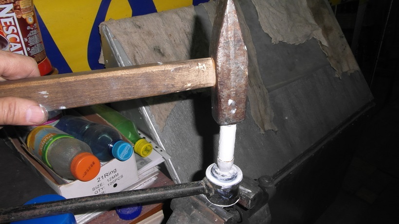

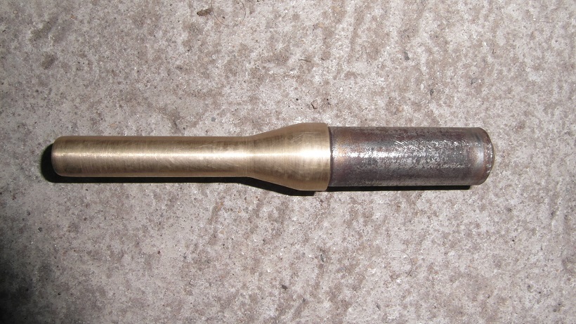

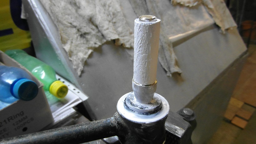

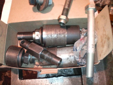

Вот обещанные фото.
Здесь т.н. пули" для запрессовки металлических втулок, и молоток с резиновым наконечником:
Здесь тот самый молоток 500 гр. (еще раз извините за неточность), который я облегчил до "граненого хрустального", в снаряженном состоянии, резиновые втулки от ударов молотком не будут "покусаны":
Да и подрихтовать металл им можно...
Здесь небольшой набор для запресс/распресс. всяких-разных втулок, сальников, сайлент-блоков и пр.:
