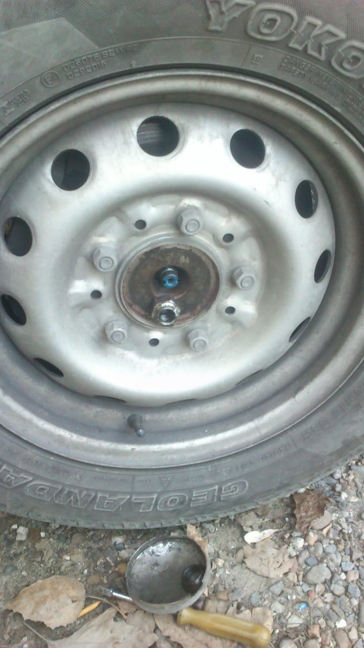

Здравствуйте. У меня беда. Помогите пожалуйста советом.
Сегодня утром ехал на работу - вдруг показалось, что снизу под капотом какой-то слабый посторонний звук. Остановился вышел посмотрел под машину - ничего не отвалилось, ничего по асфальту не шкрябает. Сел поехал дальше. Метров через 500 почувствовал, что машина стала слабо управляемой - не реагирует на педаль газа. Остановился. Попытался тронуться - не смог. Посадил жену за руль, сам полез под машину - и увидел, что кардан к переднему мосту вращается, а колёса на месте стоят. Тогда я включил блокировку межосевую и медленно доехал до места, где можно оставить машину. Поехал на работу (на общественном транспорте). Теперь вот думаю, что делать дальше. Надо машину переместить домой.
Планирую после работы залезть под машину, снять передний кардан и на заднем мосту потихоньку доехать до дома. Но не наврежу ли я тем самым переднему мосту? Не разорву ли его вклочья? Не опасно ли так ехать (не отвалится ли на ходу переднее колесо)?
Дайте совет, пожалуйста.
Тратиться на эвакуатор - очень не хочется. Потому как и так - ремонт денег будет стоить, как я понимаю. А лишних нет...
Chevrolet NIVA, 2007 г.в.
Во! Это самый главный вопрос. Потому что самая вероятная причина - развалившаяся ступица переднего колеса. На это намекают также слова "машина стала слабо управляемой". Колесо при этом сразу не отваливается, поскольку его держит тормозной суппорт за тормозной диск.
Советую вывесить передние колёса и проверить люфт. Если люфт нормальный, то причина в другом месте, и можно тихонько ехать.

@aal , огромное спасибо за совет проверить люфт колёс. Возможно, Вы спасли мне жизнь.
После работы вчера добрался до машины, вывесил переднее колесо - люфт сумасшедший, сантиметров 5 по оси колеса у его края. Сковырнул хромированный колпак с центра колеса и вот что увидел:
Вложение:
1.jpg [ 98.18 КБ | Просмотров: 153 ]
Снял суппорт, вытащил ступицу с тормозным диском - шлицы зализаны. Та часть, на которой резьба - не всовывается в ступицу настолько, чтобы зацепить ступичной гайкой. Кое-как зацепил, стал затягивать - слизал резьбу в ступичной гайке. Спасибо товарищу - приехал, привёз новую ступичную гайку и головку нормальную. Сначала просто гайкой, без конусной шайбы, затем уже и через конусную шайбу - втянул в ступицу ту часть, что с резьбой (граната?). Потихоньку доехал до дома. В повороте, при переносе нагрузки на проблемное колесо - слышно было шоркание - похожее на зацепы тормозного диска за суппорт, либо колодки.
Вопросы как нужно поступать далее - попробую задать в более профильной теме про откручивание ступичной гайки на ходу.
Но как-то подозрительно всё это - гайка была завальцована с двух сторон, да ещё смазана какой-то пастой похожей на клей против раскручивания.
Главное - обошлось без вреда для здоровья тех, кто находился в машине в момент раскручивания гайки на ходу...
