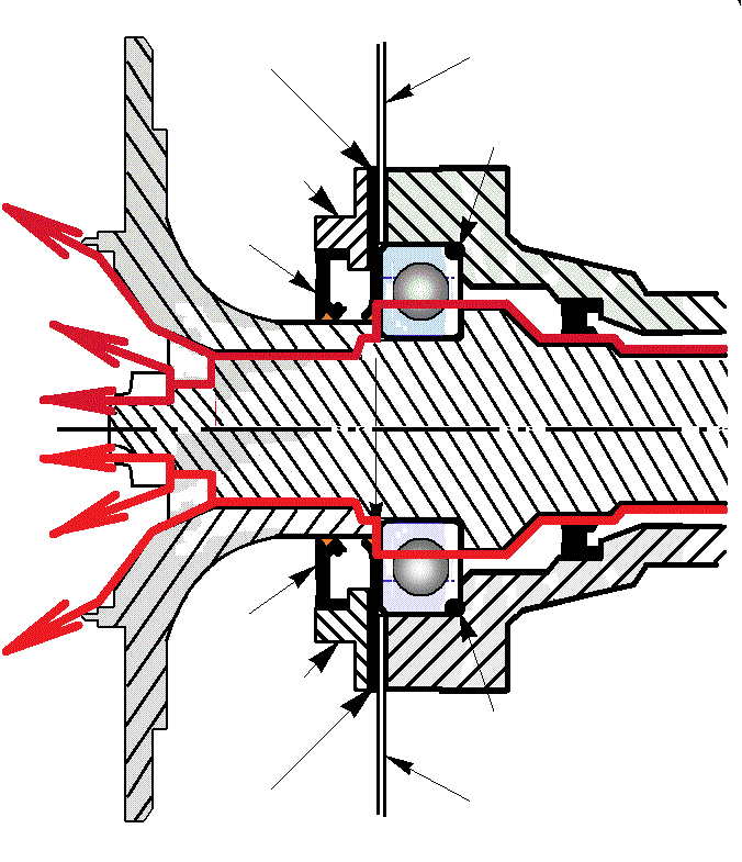

Оказалось, что у него потёк внутренний сальник левой полуоси(т.е. сальник 2110)... Но определили мы это потом!! А сначала, особо не разбираясь, он выдернул П/О, разобрал её, выбил сальник из крышки(естественно повредив его)... И только потом позвонил мне... Когда я к нему приехал, то выяснилось, что масло текло не через сальник ступицы П/О, а из-за открутившейся гайки через шлицы... И достаточно было затянуть её и хорошенько законтрить!!
мусье, таки не сочтите за труд, а поясните, что вы имеете ввиду, когда сообщаете, что масло из моста бежало через внутренний сальник, но мимо наружнего "через шлицы"? я не совсем понимаю сей момент. ведь чтобы добраться до шлицов, маслу согласно фотки ниже надо как минимум миновать собственно наружный сальник... или там есть какой-то неведомый глазу секрет? :smile_cool: :smile_drunk:

мусье, изучите эскизы в разрезе в начале темы(9, 15 стр.), надеюсь Вы всё поймёте.. ) Я не стал фотографировать тормозной барабан, просто поверьте, что он был в масле только снаружи, внутри он был сухой!!

пардоньте, сразу не сообразил. судя по фото сальник ходит (а что с биениями ступицы и как они отражаются на сальнике?) по ступице:
тогда да, масло мимо наружнего сальника может попадать на шлицы и по ним бежать наружу. но думаю расход при этом мизерный, а если герметика добавить, то и вообще будет исключен))

@anjey_osen , Поверхности шлифованные, и если гайка нормально затянута, то герметичность будет обеспечена и без герметика! Но это уж кому как нравится...
