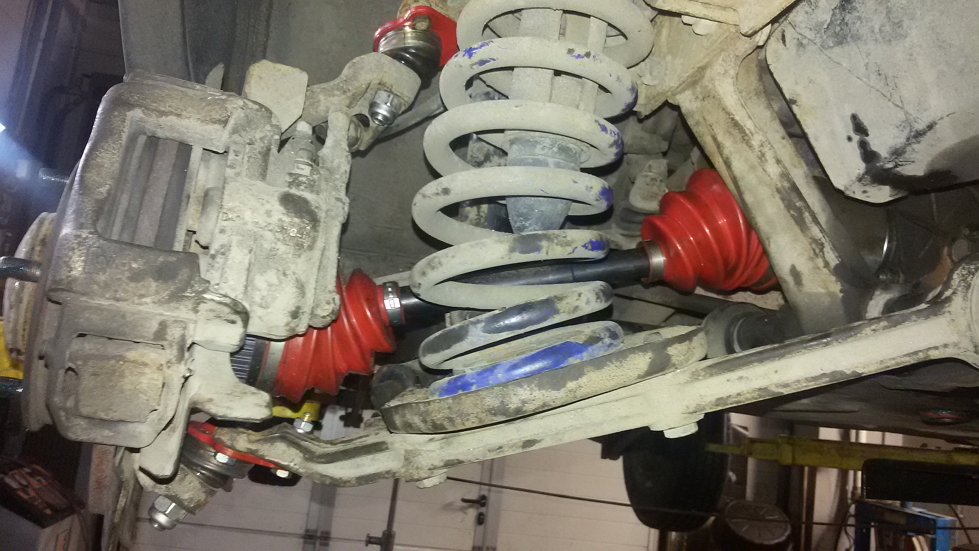

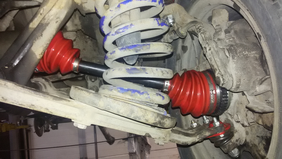

Вот, поставил таки, уже как 400 км назад
Вложение:
002.jpg [ 499.99 КБ | Просмотров: 486 ]
Вложение:
001.jpg [ 499.32 КБ | Просмотров: 486 ]
Шрусы ВАЗовские, палки ВАЛ-РЕЙСИНГ +10мм, пыльники/хомуты ТРЕКовские. Подши поменял, сальники какие-то итальянские. После старых хрустящих - красота! Посмотрим, сколько проходят. Не знаю, м.б. мне кажется, но в прошлом году, когда мне смазывали шрусы и меняли пыльники, то они, пыльники, были больше похожи на гармошку(при сжатой подвеске!) и больше переломлены что ли, нежели эти. Все-таки, наверное, палки +10мм немного компенсируют угол работы привода на лифтованных авто.
Хочу спросить по поводу хомутов:
Собирал и смазывал привода сам, дома, на ковре, покрытом пакетами коленке(за это был осыпан ласковыми словами, а так же узнал предварительный диагноз своего психического здоровья). Хомуты(евро), большие ставил сразу, маленькие на подъемнике, по месту уже, после сборки подвески. Большие сели хорошо, плотно. Жал спец. щипцами. А вот малые сели как-то не очень плотно. Пальцами их конечно не провернешь и не подвинешь, но щипцами их можно сдвинуть с места, причем, не прилагая очень уж больших усилий.
Чё делать, другие поставить или так пойдет? Может герметиком стыки обмазать?

@Valentinovych ,
Нормально. У мне такая же солянка.
Хомуты ставил, что с Трековскими пыльниками в комплекте были.
Малые оч сильно пережали пыльники... но пока вродь не послетали.

@РыболовЪ , у тебя хомуты обычные с замком, а с этими еврохомуты в комплекте идут. И у тебя они сильно пережали потому, что расчитаны на установку в проточку на палке, но трековские пыльники так не поставишь, приходится их обжимать на толстой части палки.
Во-во. Замок зажат до упора. Ну так что, не пройдет вода, как думаете?

@Valentinovych , да не должна бы... У меня тоже еврохомуты стоят с прошлого лета, пока вроде ТТТ. Обычные пытался ставить, но у меня они потихоньку начинали сползать, да еще и ощущение возникло, что пыльники порвут, поэтому тоже поставил евро. Через месяцок под машину полезу, посмотрю как там ШРУСы себя чувствуют...
