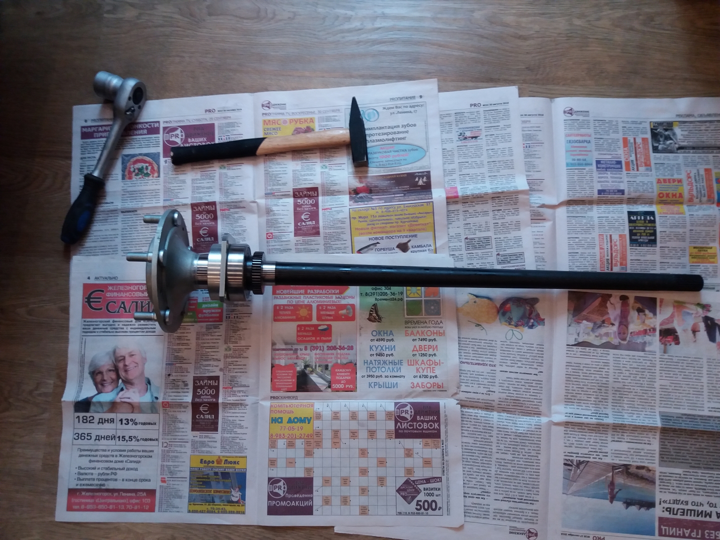

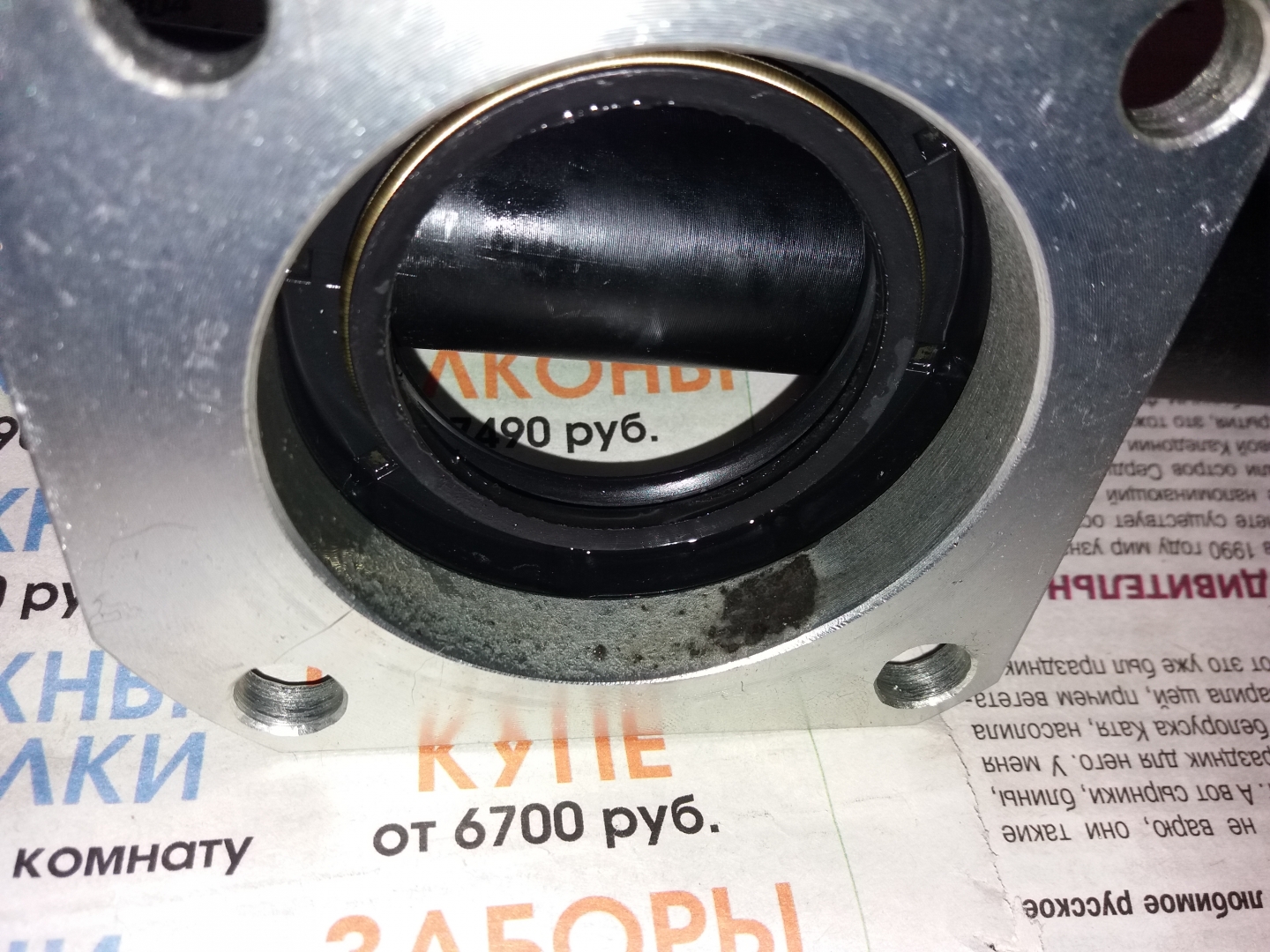

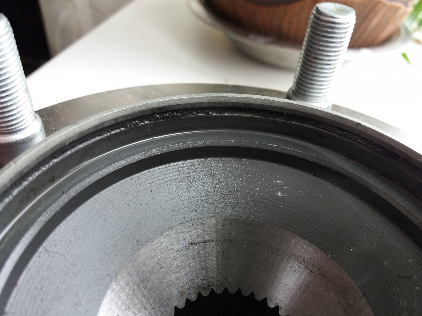

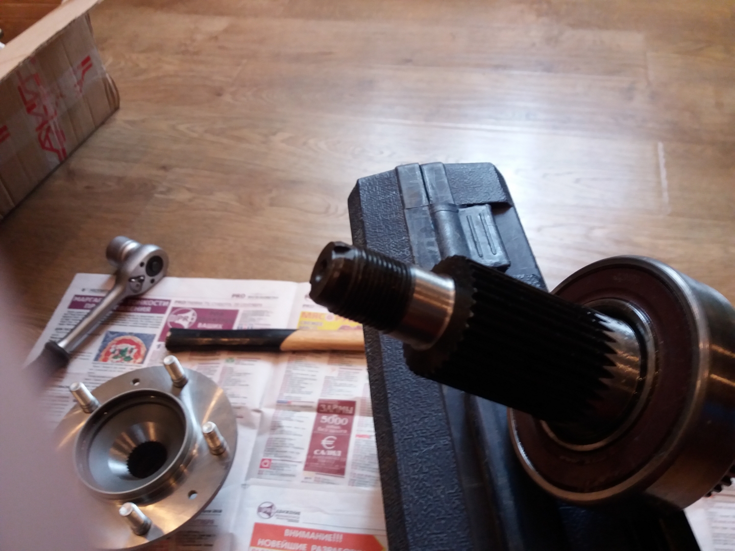

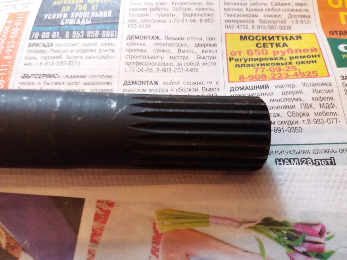

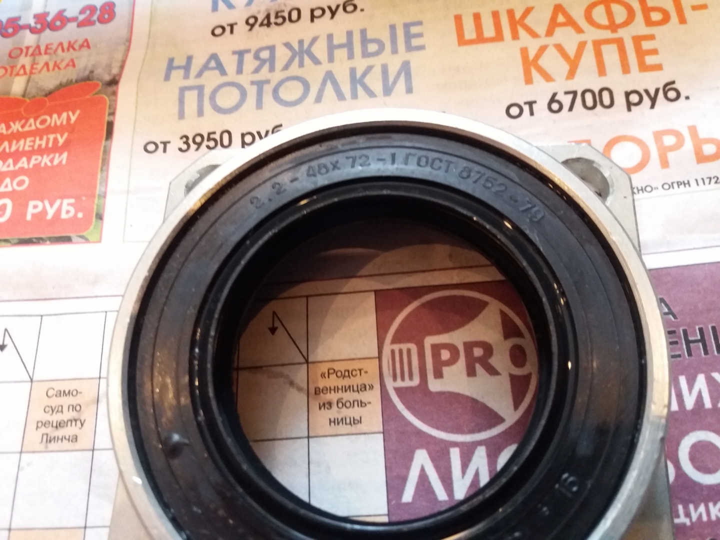

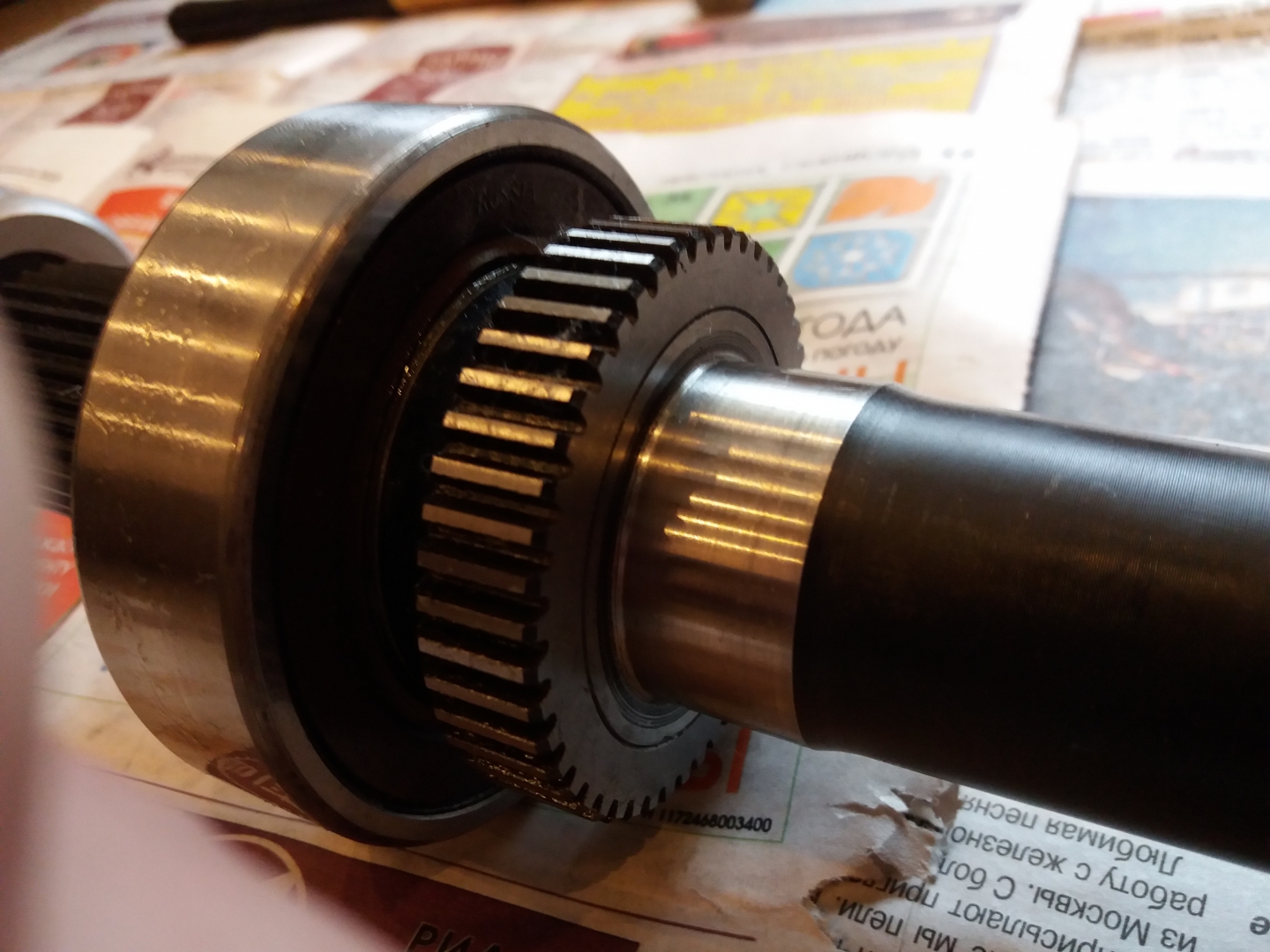

В общем заказал полуоси avt. Пришли три недели назад. Вот только счас дошли руки...

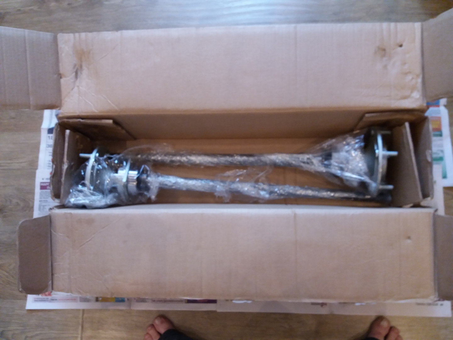

Вот так выглядит упаковка:
Содержимое перемотано пленкой, типа пищевой пленки. Все в масле:
Гайка была затянута так, что пришлось идти в машину за инструментом. Если честно, то еле сорвал. Помогла головка на 30, ручку молотка сунул между шпилек.
Шлицы крупным планом.

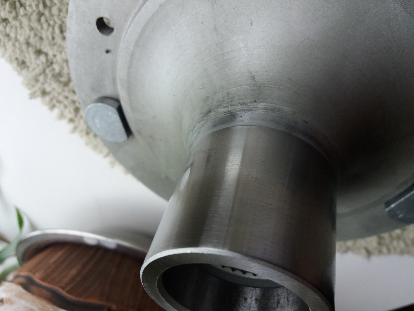

Ступица крупным планом. Полировка под сальники на мой взгляд так себе.

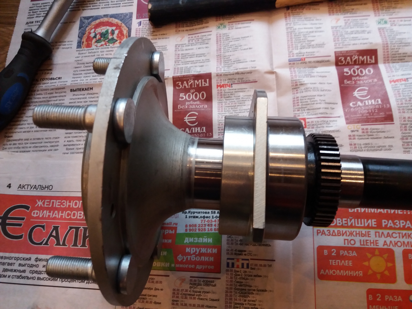

Сальник крупным планом. Чето подозрительный.
Внутри крышки какое то ржавое пятно смазанное толстым слоем масла. В масле на ощупь явственно чувствуются продукты обработки типа мелкой стружки

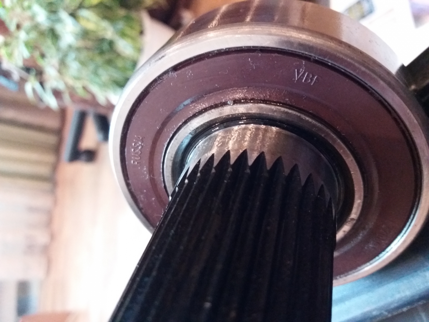

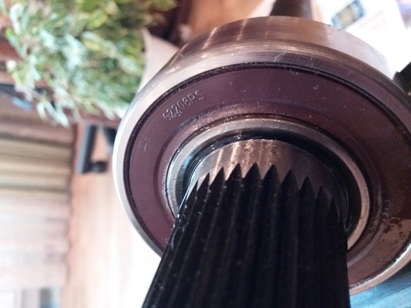

Подшипник в домашних условиях сдернуть не смог. Но фото маркировки сделал.
Пропил под кернение гайки на мой взгляд ниочем
Теперь, собственно, вопросы:
1. Имеет смысл менять сальник?
2. Имеет смысл менять подшипник?
3. Имеет смысл дорабатывать пропил под кернение гайки?
Мож опытные форумчане подскажут, на что еще обратить внимание?
И таки да. Инструкцию производитель не прислал!!!
Добавлено спустя 12 минут 59 секунд:
Добавлю.
Фотки нажимаются. Если кому надо, то могу сделать еще фоток в разных ракурсах.
Полуоси будут лежать дома до весны. Ставить буду в местном проверенном сервисе, так что время на замену сальников и подшей навалом.
Производителю: перед отправкой замотайте хотябы изолентой в несколько слоев шлицы. Чтоб они были не такие по...баные после пересылки. И скажите токарям, что резцы надо хотябы иногда затачивать....
Добавлено спустя 10 минут 4 секунды:
Добавлю:
Да. Это грязь и продукты обработки. Мелкая фракция опилок и масла покрывает все изделие кроме самой палки.
Видимо придется все разбирать и мыть перед установкой.

@Greka ,
1. Сальник поменять имеет смысл, поскольку стоит самый простой отечественный. На какой лучше поменять писал здесь: viewtopic.php?p=2674124#p2674124
2. Подшипник имеет смысл менять только если есть доступ к оригинальным SKF на халяву. На что-то другое менять не вижу никакого смысла.
3. Пропил под кернение вполне нормальный, за глаза хватит. Заминаемая юбка гайки встает как раз на этот пропил, углублять дальше нет никакого смысла:
Тем более, у тебе два пропила...

 Заголовок сообщения: Re: Усиленные полуоси AVT
Сообщение Добавлено: 05 ноя 2018, 09:15
    5563
  •  10468
  •   19
  •  02 дек 2008, 22:15
@Greka ,
Ну так знал же , что покупал...
Я в теме давно писАл, что эти эзделия требуют серьезной доработки, а судя по ответам лица, имеющего причастность к производителю, ничего не поменялось и не поменяется.
Что по вопросам - поверхности под сальники - шлифовать/ полировать, пропил под кернение норм ( тут надо заметить - шаг вперед, на моих вообще их не было...), сальник или менять или второй ставить. Поскольку производитель так и не сказал от чего сальник, подбирай сам.
А! Еще крышку по углам подпили - она неплотно садится, в тормозной щит упирается...
Ну и смазку в подшах тож проверь.
Вобщем, как был полуфабрикат, так и остался.

@Alex_MAN , благодарю.
@РыболовЪ , что покупал - знал.
Все поверхности под сальники из под резца с последующей полировкой. Шлифовкой даже не пахнет.
Под внешний сальник вроде более менее. Ноготь не цепляет. Под внутренний - похуже.
Шлифовать и полировать возможности нет. Если только в гараже на коленке. Но так то можно либо бочку либо яйцо наполировать.
Да. Еще вопрос. Имеет ли смысл менять внутренний сальник? На нем пробег 26 тык. И если менять, то на какой. Желательно маркировку плиз....
Сообщение Добавлено: 05 ноя 2018, 09:49
    13703
  •  21250
  •  15 июн 2009, 10:35
  •  Нижний Новгород, Сормово
Конечно менять на новый, раз уж полез. Лично я использую Corteco 12015250B, они переменного кручения, на обе стороны идут.
