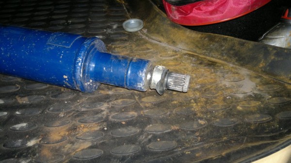

Есть такая проблема год назад на заменил кардан поставил на шрусах передний и крышку с 2 ш рядным подшипником, 2 недели назад поменял задний и крышку то же. На скорости 120-140 развалился. Хорошо что звук и вибрация пошла а то бы разбился когда кардан упал. В чем может быть причина, заводской брак или скорость, когда снимал он был очень горячий. Фото прилагаю.

вот фото http://www.chevy-niva.ru/album_pic.php?pic_id=44950
http://www.chevy-niva.ru/album_pic.php?pic_id=44951

lexa9507 писал(а):
А что это за вал?
Вроде не сим.
