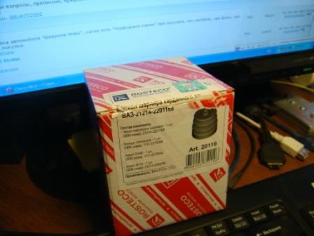

По поводу пыльников на шрусы сейчас нет проблем.Товарищ заказывал себе и мне один в ЗИП презентовал.Дядя Тындекс выдаёт информацию по ним обширную:http://yandex.ru/yandsearch?text=21214-2201168&clid=9582&lr=213
P.S. Дря чёткости истории: 21214-2201168
