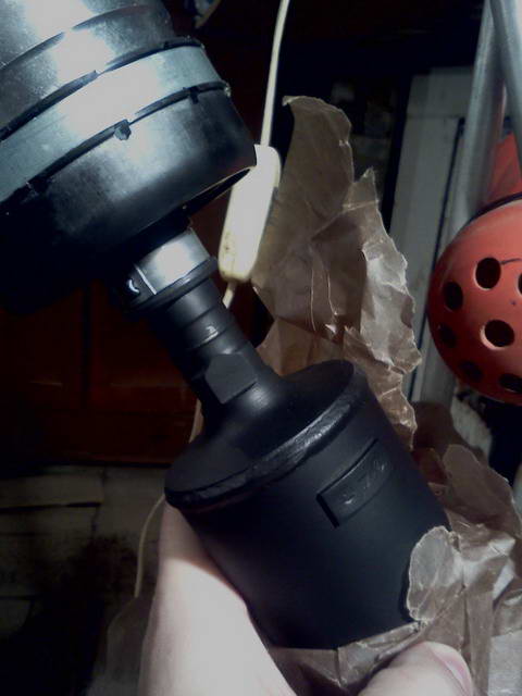

Прикупил у Максима с Авито карданчик взамен родного с уставшей шлицевой. По Саратову доставка бесплатная, сервис однако)
Кардан достался из октябрьской партии:

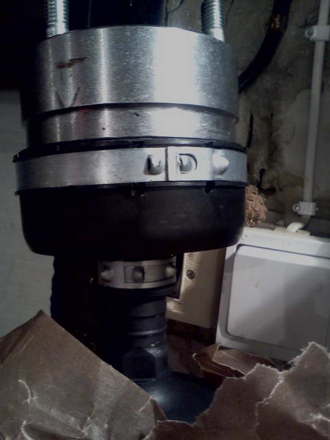

По словам Максима, СиМ сейчас поставляет карданы исключительно с черным пыльником нового образца, без гофры. Пыльник крепится такими же хомутами, как на приводах передних колес:
Ход шарнира вполне приличный (Dron, привет):

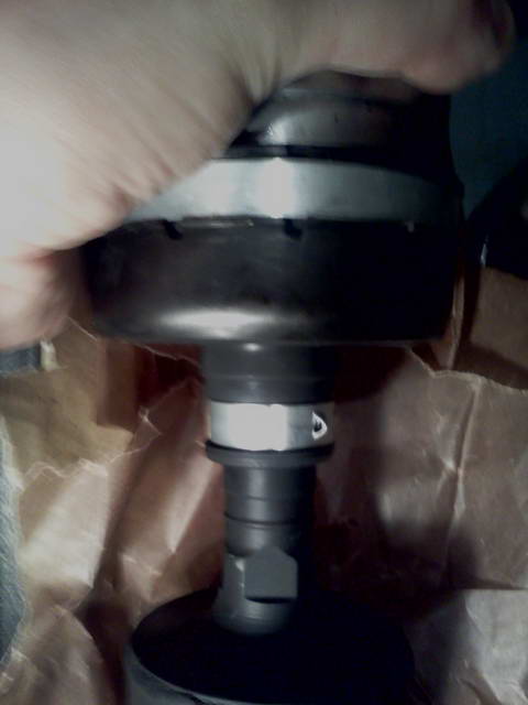

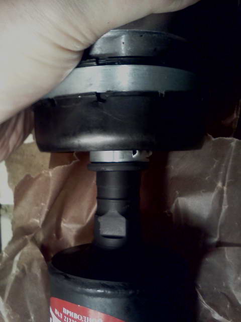

- полностью сжатый
- растянутый

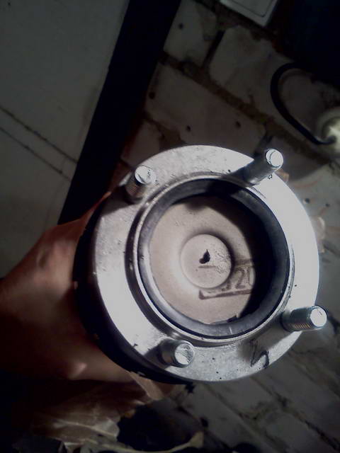

В заглушке имеется отверстие для выхода воздуха:
А на трубе карда приварен балансировочный грузик:
