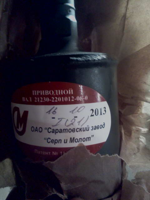

Tonik писал(а):
Прикупил у Максима с Авито карданчик взамен родного с уставшей шлицевой. По Саратову доставка бесплатная, сервис однако)
Кардан достался из октябрьской партии:
О! у меня тоже от 16 октября. Купил месяц назад, может чутка больше. Щас вот решил поставить.
До этого стояли тирсаны. Хочу на перед поствить СИМ, назад передний тирсан, с последющей заменой его на новый Тирсан.
Однако передний ставиться геморно. Состояние здоровья не позволяет много времени проводить под машиной, поэтому я позавчера снял передний родной тирсан, прошприцевал его, а вчера поставил Сим, даже не закрутил гайки еще. Раздатку открутил от одной опоры, чтобы сим поставить. :smile_nod:
Когда выеду из гаража не знаю, но СиМ греет душу и подговаривает к скорейщей обкатке
