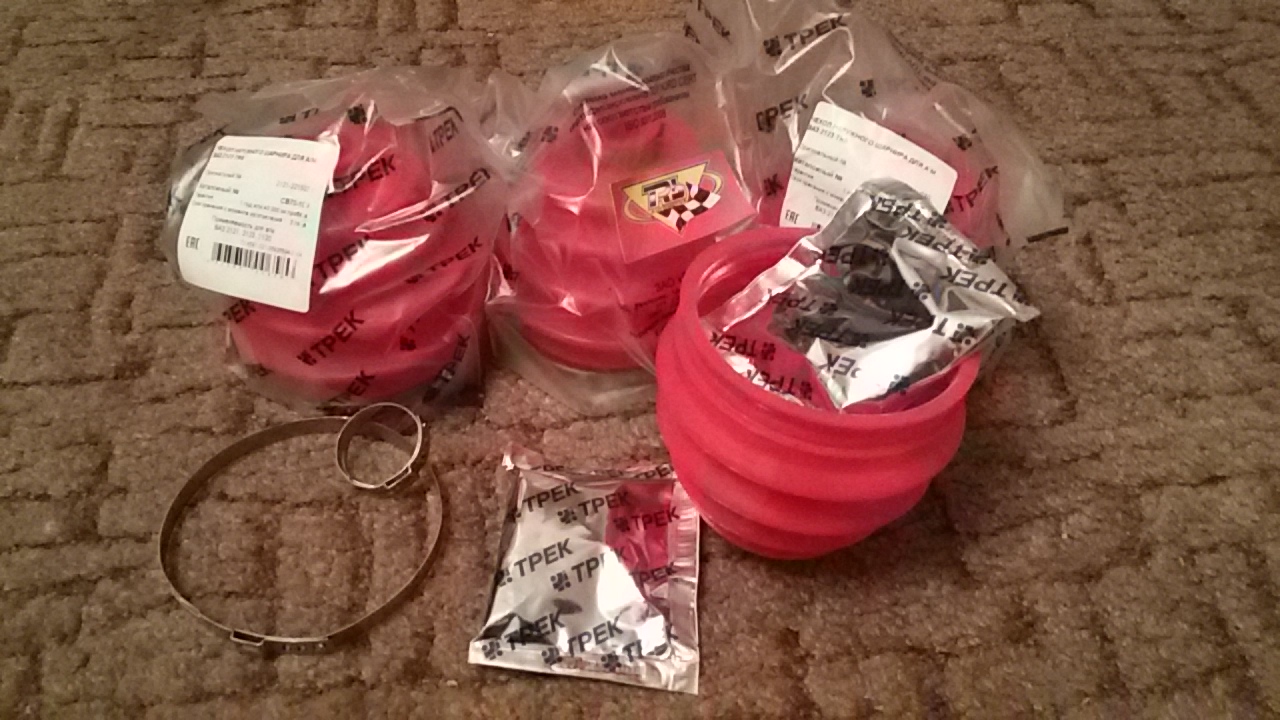

Вчера приехали. Взял TRS. Сразу вопрос: - В комплекте к каждому пыльнику идет по два пакетика с какой-то смазкой(ну а что еще?) - что это и для чего, чего ей мазать, наружную сторону чтоль? Вес каждого пакетика 31гр.

Как бы логично предположить, что к чехлам для ШРУСов прилагается смазка для тех же самых ШРУСов. :smile_wink:
Судя по пакетикам - смазка ТРЕК, когда на своей менял - ей и забил промытые шарниры, на вид - вроде вполне нормальная смазка.

РыболовЪ писал(а):
Итого 60 гр.(без "упаковки") Хватит ли, не мало? На ощупь, вообще "чуть-чуть". Кстати, а сколько ее нужно, мне ж во все четыре забивать надо?

@Valentinovych , в наружные нормально, туда как раз 60 грамм по мануалу, а во внутренние 150 нужно. И когда будешь ставить, промажь всю внутреннюю поверхность пыльников тонким слоем смазки перед установкой, дольше ходить будут.
Древние манускрипты по Нивам гласят - в наружний шарнир закладывается 60см3, во внутренний - 150см3. [:old]
Ага, спасибо, понял!

Стоп, стоп: по мануалу не в граммах, а в "кубиках"
15. Заполните шарнир смазкой ШРУС-4 (количество смазки для наружного шарнира – 60 см3 для внутреннего – 150 см3)
В общем, полагаю так - смазать надо обильно :smile_wait:
