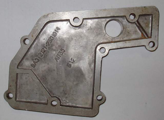

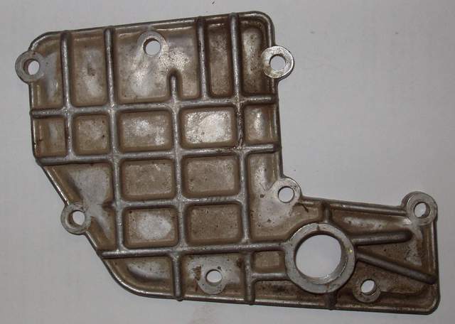

Вариант крышки by Kolosoff
http://www.chevy-niva.ru/album_pic.php?pic_id=52
http://www.chevy-niva.ru/album_pic.php?pic_id=53
http://www.chevy-niva.ru/album_pic.php?pic_id=54

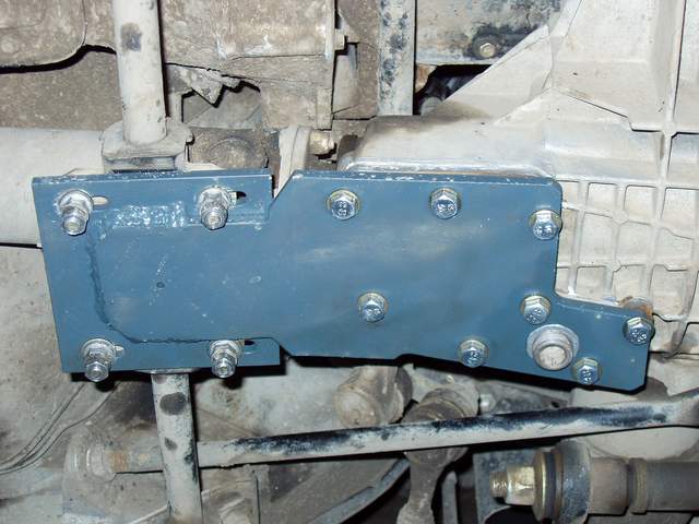

Вот и меня постигла участь сломать крышку РПМ. Правда я сломал ее не под нагрузкой - я поймал камень. Удар пришелся аккурат по болту который крепит скобу со стабилизатором к крышке. В итоге сломан левый задний угол крышки (если смотреть по ходу движения). С правой стороны крепление осталось целым а слевой держится только на одном болте, на том который стоит спереди. Машина двигается, но видимо до ремонта нельзя давать большую нагрузку на передний мост. Ибо может отломаться оставшееся крепление и машина тогда встанет.
Сейчас собираюсь звонить дилерам узавать сколько мне встанет ремонт.
Может кто-нибудь уже менял сей девайс (родной) сколько это по цене может быть?
Из всего сделал вывод. Надо ставить защиту которая закрывает целиком все днище. Н. п. производства металлопродукция. Ведь ее стоимость с установкой 3100р. куда меньше чем будет потрачено нервов, денег и времени на ремонт.
А ведь камень мог ударить и в другое место моста и тогда могло быть куда хуже....

я сам менял
крышку у нас на рынке купил за 1000р
еще в лесу снимал стабилизатор (у меня ломало сразу полкрышки)
потом это все в саду-огороде обратно ставил, за одним маслице поменял
сколько весит защита?
насколько она клиренс уменьшит?
может нафиг она не нужна, а делать крышку из железа?
С уважением из Екб!

Обзвонил Дилеров в Питере. Результат неутешительный - крышки не у кого нет! В Атланте и в Лауре их никогда небыло, а в Питер-Ладе были но сейчас нет. Видимо придется на рынок ехать, авось там есть.
Костя, Защита нужна однозначно, она еще и КПП с раздаткой закрывает. А дорожный просвет я не думаю что намного уменьшится, если уменьшится вообще. Что касается веса думаю что все вместе будет весить около килограмм 15-20... А может и меньше.
да вот как раз неоднозначно!
всю машину вкруговую бронелистами не обварить
кпп и раздатка вообще без защиты живут хорошо - у меня лонжероны замяты нафиг - а раздатка даже без царапин
еще раз - лишняя трата денег!
а по поводу железной крышки - подумай
С уважением из Екб!
