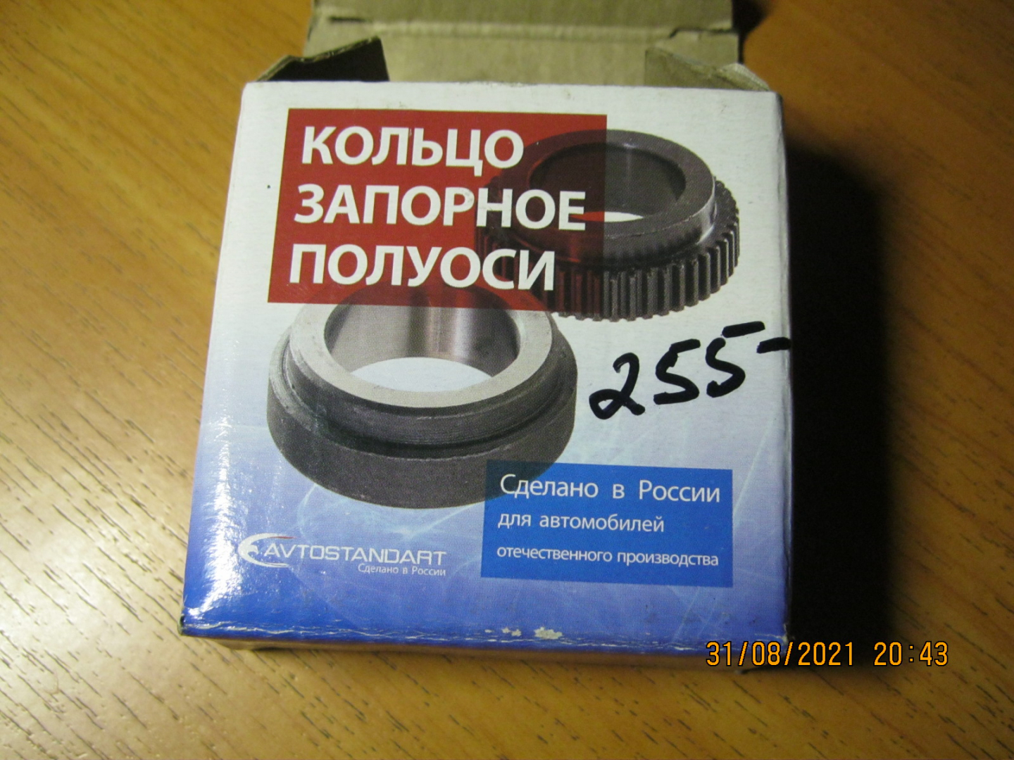

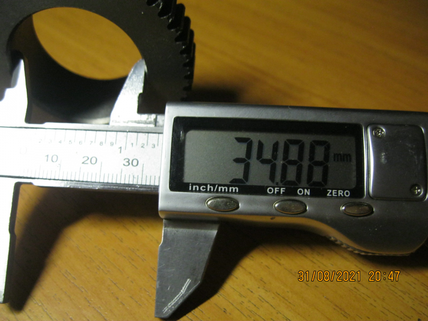

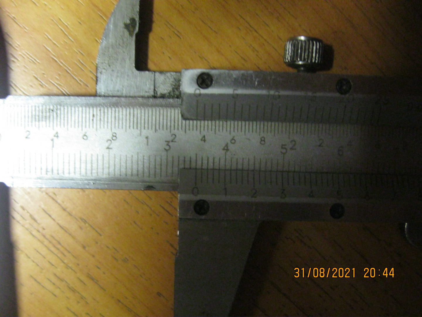

В общем получилась такая история. Взял я колечко запорное и сегодня вечером погнал в магазин, вооружившись штангенциркулем. Приехал и предъявляю продавцу претензию в виде бракованной детали, демонстрируя своим штангенциркулем, по которому размер соответствует 35.1 мм. Продавец очень удивился, взял с прилавка свой штангенциркуль, меряем - 34,8-34,9 ! Я слегка в шоке, говорю что у него штангенциркуль неправильный...! Он берёт с витрины абсолютно новый, ещё в масле штангенциркуль, меряем - 34,8-34,9 !!! Теперь я уже совсем охреневший, т.к. у меня есть токарный станок и я этим штангелем много лет меряю детали и иногда удивляюсь, почему деталь прослабил или наоборот.... :smile_drunk: Ради интереса ещё промеряем несколько этих втулок, везде примерно одинаково. Вот так. По приезду домой, я вспомнил, что у меня есть ещё китайский цифровой штангенциркуль, которым я пользуюсь очень редко. Ну и измерения налицо ! Не знаю насчёт качества металла этой втулки за 255 р., но размер соответствует норме ! А штангенциркуль буду заказывать советский, они ещё есть в некоторых интернет магазинах, хоть и дорого. Вот такие грабли... :smile_smile:

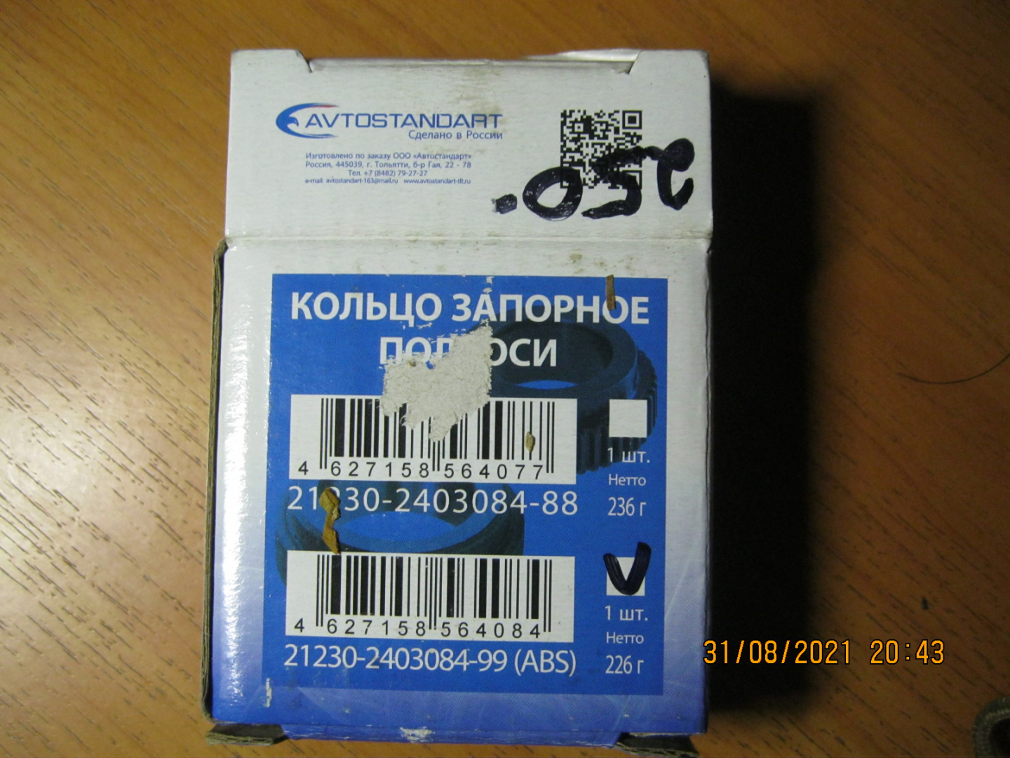

-88
-99
у автоваза числится "заготовка" и стоимость ее 200-300 руб ...

с индексами
-88
-99

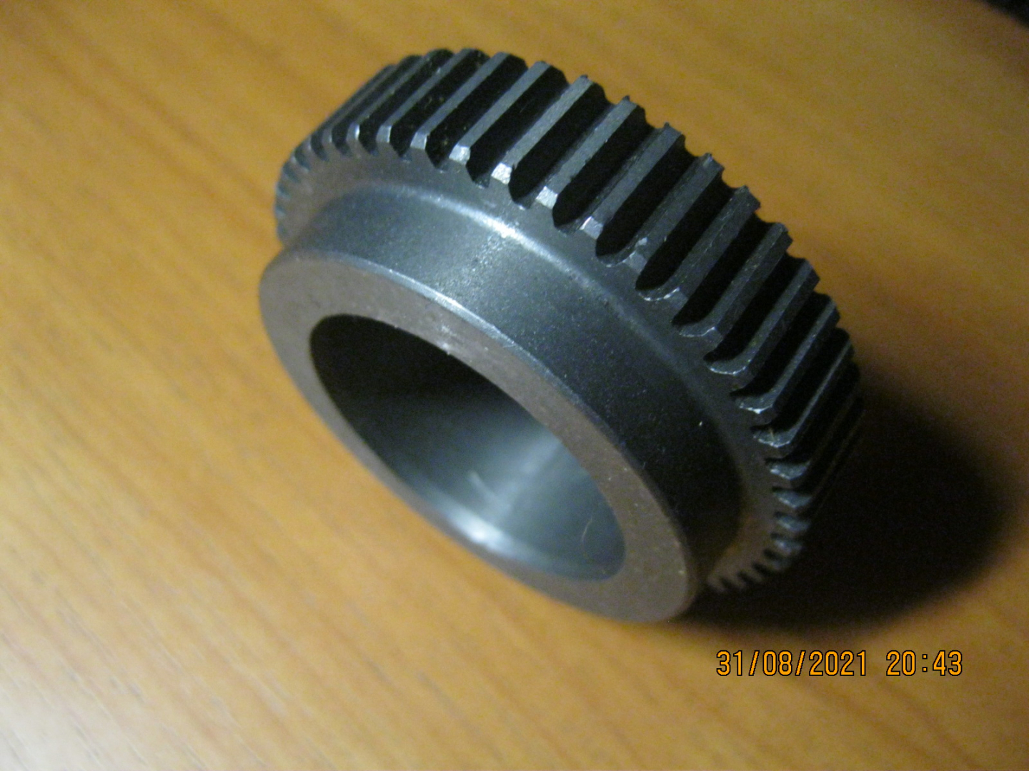

А что, оно должно быть закалённым ? В принципе для чего ? Сейчас пошёл, шоркнул напильником, точится. Магазин, в котором я покупал кольцо, при местном СТО, то есть они эти кольца ставят на машины при ремонте.
Каленым - нет, но сталь должна быть однозначно не Ст3, а что-нибудь типа 40Х или хотя бы 30Х..
не обижайся, но хреновый ты токарь если меряешь штангелем детали с допуском в 2 сотки...
Я менял подшипники на полуосях без АБС,
когда выбирал в магазине подобрал втулки в размере 34,87-34-86,
качество обработки тянуло на 5-6й класс чистоты, при обжиме гребешки расплющатся
и втулка может слететь, когда надевал горячую втулку она свободно болталась.
кстати где-то здесь была ссылка на форум Нива 4х4 где выложили все размеры полуосей с допусками.
По технологии кольцо нагревается до 300 градусов, вся закалка пропадёт ...
