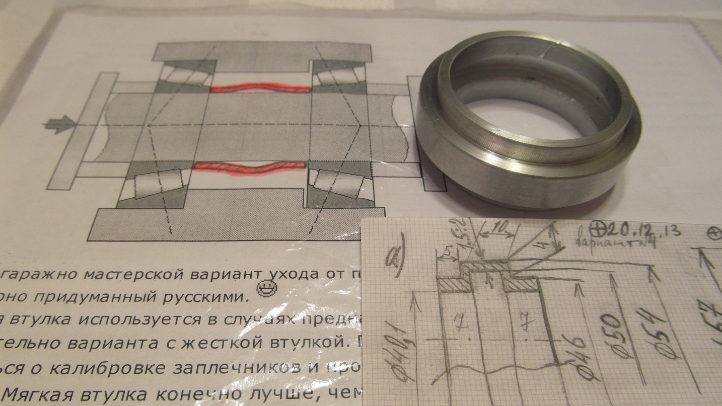

ВВА писал(а):
Привет,aal, ,aku54aku54,
Живёт тема, это радует!
aku54aku54, на снимке с коломбикусом втулка вроде как цельная...
Вынес регулировочное к подшу?
Какая твердость втулки и регулировочного кольца?
Каким моментом затягивал узел?
Какой осевой зазор в подшах получился?
Я делал несколько вариантов втулок,а поставил только две:на правое колесо из двух половинок(материал Д16Т) толщиной по 9,5мм +прокладки из нержавеющей стали толщиной по 0,1мм :
на левое колесо тоже из Д16Т первоночально их все делал шириной 21мм,но после установки на правое колеса набора толщиной 19,5мм,сточил эту втулку до 19мм,и добрал до вымеренных 19,4мм такимиже прокладками из нержавейки:
Деформируемую втулку сделал из стали 45,но всего 1шт (больше металла подходящего не нашёл):
Остальные варианты выглядят так:
Не понял,что такое ,,на снимке с коломбикусом,,???
Здесь на самом верхнем фото не регулировочное кольцо,а набор из двух втулок ,вставляемых одна с прорезью на другую,цельную(типа телескопическая втулка) для определения ширины необходимой втулки;т.е. с ней собирал без смазки и без наружного сальника;затягивал штатную гайку строго на глаз до минимально необходимого люфта колеса,строго на ощупь.Потом разбирал =измерял получившуюся ширину втулки и добирал шайбами из нержавейки до требуемой ширины.См. фото.Идея взята из советов бывалых журнала За рулём №9 за 2000г.
Осевой зазор на ощупь порядка 0,1мм,но не более 0,2мм.Индикатором пока не мерил,некогда.....
Моментного ключа нет,поэтому доверяюсь своему глазомеру и чувству меры.
Регулировка штатной гайкой ступицы,а как по другому??
После установки проехал пока только около4т.км =регулировка держится,будем смотреть насколько хватит......

aku54aku54,
До чего-же мысль в одном направлении движется :
Таких,и другой конфигурации, штук двадцать валяется в гараже :smile_nod:
Красноярцам, у которых машинки попадают в группу А по классификации
ГАМАКА ( см. второй пост темки) , готов отдать самые ценные за символическую
плату :smile_nod:
Нет, серьёзно, с правильными кулаками и Др. втулки дают ощутимые выгоды.
О них ГАМАК промолчал.
Мне, к сожалению, не повезло...
Мои оказались в группе Б
:smile_doh:

aku54aku54,
С размерами в твоих узлах вполне можно использовать внутренние обоймы подшей (19мм).
Сточить одну сторону до46мм.
Повозится с регулировочными.
Надо твердые, хотя-б - как подш.
Добиться осевого зазора 0.03-0,05мм.
Стянуть кг так 20 на метр...
И будет тебе счастье!
Еще-б неплохо гаечку другую, чтоб опиралась на "блин" ступицы, и потверже.
Я затягивал свои гаечки накидным ключем на 30, длина по центрам накидов-33см, 96 кг- вставал на другой накид ,
пришлось даже немного с рывком на некоторых ,
чтобы чуть довернуть-шпоночные пазы не совпадали.
Отсюда момент легко посчитать, или изменить длиной рычага, а можно и количеством съеденого(':smile_nod:')
http://www.niva4x4.ru/viewtopic.php?htt ... start=1275
Конус выкинуть, как врага.
Тогда будет совсем уже не плохо!
Думаю, что покатавшись с таким осевым зазором в подшах, ты уже никогда не согласишся вернутся в сток.
Ни за какие деньги.
Управляемость и адекватные тормоза дорогова стоят.
Срок жизни подшей-не главное, хотя и оно присутствует...

Ну это что-то сильно круто.........По мануалу осевой зазор до 0,15мм.
Мне кажется ,что при зазоре 0,03мм ступица сильно греться будет и смазка вытечет и т.д.
[img]http://www.autometric.ru/build/baza-auto/bazaauto.gif][/img]
Сообщение Добавлено: 18 авг 2014, 18:44
    2220
  •  5464
  • 69
  •   30
  •  19 авг 2008, 18:54
  •  Красноярск
aku54aku54,
Да, будет грется километров 300, потому требует обкатки в городском цикле.
Зазор такой можно выставить только с помощью приспособы с измерительной головкой.
Смотри на братском форуме.
Точно такой зазор в подшипниках SKF BTH 1024С производства Испании(двухрядник, так называемый "Ивеко":smile_wink:.
Четыре штуки, купленные по два и в разное время.
Стоят на двух машинках. Пробег гдет по 20 тыс.
Грелись.
И с втулками вначале тоже грелись.
Что интересно, зазор после обкатки почти не увеличивается.
