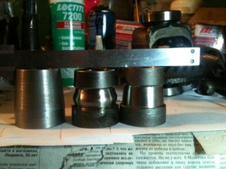

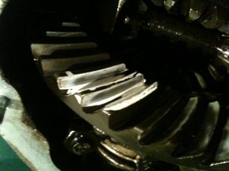

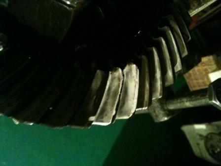

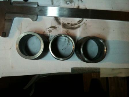

В продолжении темы про гул переднего моста решил наваять небольшой отчет.
Предистория обратился человек с проблемой воя РПМ отправил мне редуктор, результат дефектовки в принципе был ожидаем. Зазор в главной паре 50 соток ( заводской 8-13) гайка хвостовика откручивается рукой, состояние обратного пятна контакта в принципе хорошее
Состояние прямого пятна крайне плохое контакт выходит на край зуба
Причина банальна
Видно не очень хорошо но заметно что сжатая втулка на 2 мм просела преднатяга на подшипниках нет вообще.
Толщина альтернативной жесткой втулки говорит сама за себя
Извиняюсь за качество фоток только ифон был под рукой
