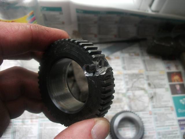

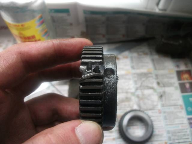

... видел, как сосед по гаражу на 2121 ниве менял подшипники на полуосях ... на запорном кольце делал отверстие (типа как на фото 1) и после того как насаживал (на горячую) кольцо в отверстии прихватывал его сваркой к полуоси ... на мои вопросы о надежности ... ответил ... проверено временем ...
