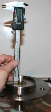

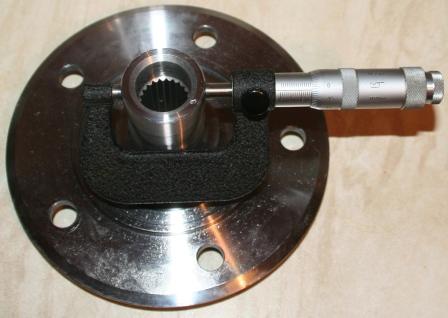

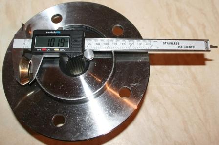

По просьбе сфотать. Вот:
http://www.chevy-niva.ru/album_pic.php?pic_id=29475
http://www.chevy-niva.ru/album_pic.php?pic_id=29476
http://www.chevy-niva.ru/album_pic.php?pic_id=29477
Ещё фоты нужны, пока не поставил ?
А, кстати, каким мутациям ты собираешься подвергнуть привода ?
У меня пока что фантазии хватило только на трипоиды. Сначала купил, потом почитал. Что- то мнения разделились по поводу них. Эксплуатация покажет, запасной привод багажник не тянет. :?

шнивый вася,
Ступицы можно ставить. По крайней мере честная италия получается с отличной геометрией. Молодец именно такой подход и требуют наши машинки. А ступиц 2123 там не было таких же?
Мутацию затеял глобальную, но все пока на стадии раскопок огромной кучи мировых каталогов. Это адовая работа как оказалось, но кое что прорисовывается. Так что рановато пока делать выводы. Но надежды есть.
