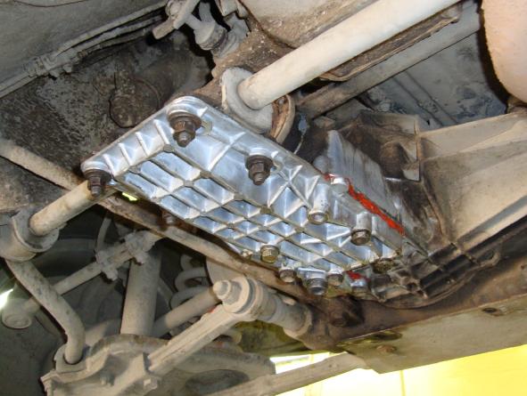

Все та же история... но сломалась она в самый неподходящий момент, как обычно закон подлости, вчера на даче в 120 км от города) Был на грунтовке, сдал задом тормознул (проверял тормоза) ну а на старте вперед... бац, хрум... бум...и кардан на стабилизаторе :smile_doh: Пришлось искать поребрик чтоб повыше все таки машина была, снял защиту ну и ест. кардан передний, заблокировал диф и поехал на заднем приводе... Плюс в этом есть, прочувствовал как себя ведет Шнива на заднем приводе)
DImON--Pskov, а сегодня ужо поменяли мне ее в сервисе, тож значит усиленную поставили, т.к штатные болты не подошли, хотели шпильку поставить но потом все таки нашелся болт нужной длинны. Так что теперь все снова ок :smile_bigsmile: Но хочется верить что её надолго хватит) пробег 80 тык...

Вот она новая...
