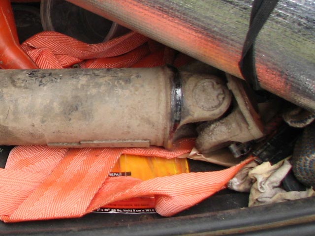

Заметил стук естественно сразу. Перебирая в мозгу все прочитанное на форуме, понял что это такое минут через 10 (под машиной не видно ничерта - все в дерьме, глазами не увидишь), еще полчаса-час ехал по бездорожью километра два. Треснула она до корпуса редуктора, и вроде масло не вытекало. А 90 км я уже отпилил без переднего кардана.
Кстати, спасибо форуму, в гамне не растерялся, снял запаску, наехал и снял кардан впервые в жизни. Я не белоручка, но когда чем-то таким еще не занимался, то всё стремно. Вот щас если ее еще самостоятельно поменяю - экспа +100.
Да, вот собственно, кардан с отполированной риской:
Удачного дня,
Андрей /был серебристый Шнивко, стал черный-черный Спорт.../

Андрей1977, Сматрю у тя и крестовина вылезла, : меняй нах.

И крестовину и кардан?

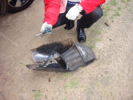

Вчера попал в разряд ШНивоводов с лопнувшей крышкой РПМ. Налетел на поребрик уходя от столкновения (муд@ков ведь немеряно на дороге). Сильный удар в колесо, погнутый диск. Поставил запаску, поехал. Слышу металлический скрежет спереди... Заехал на СТО, посмотрели, подумали, что от удара развалился ступичный подшипник, был люфт... Только потом заметили что крышка РПМ лрпнула, причем поперек по середине)). Сегодня будем снимать, смотреть.
