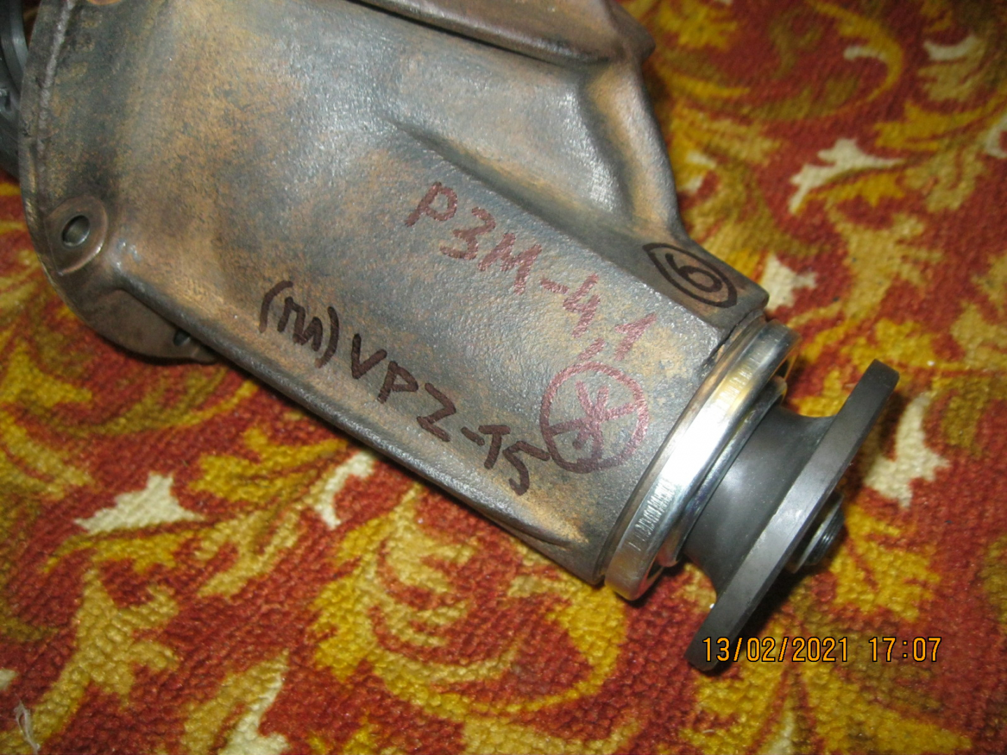

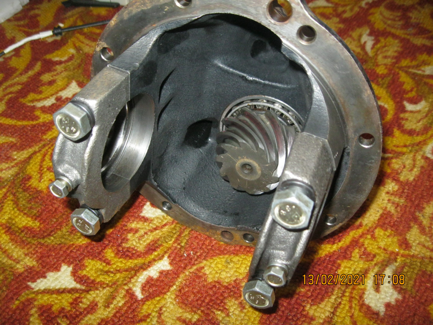

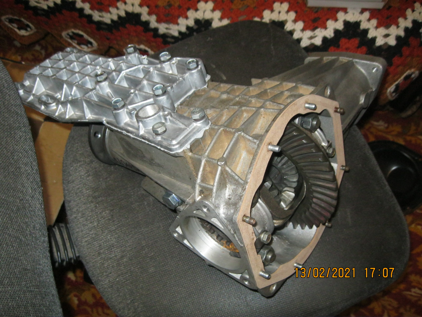

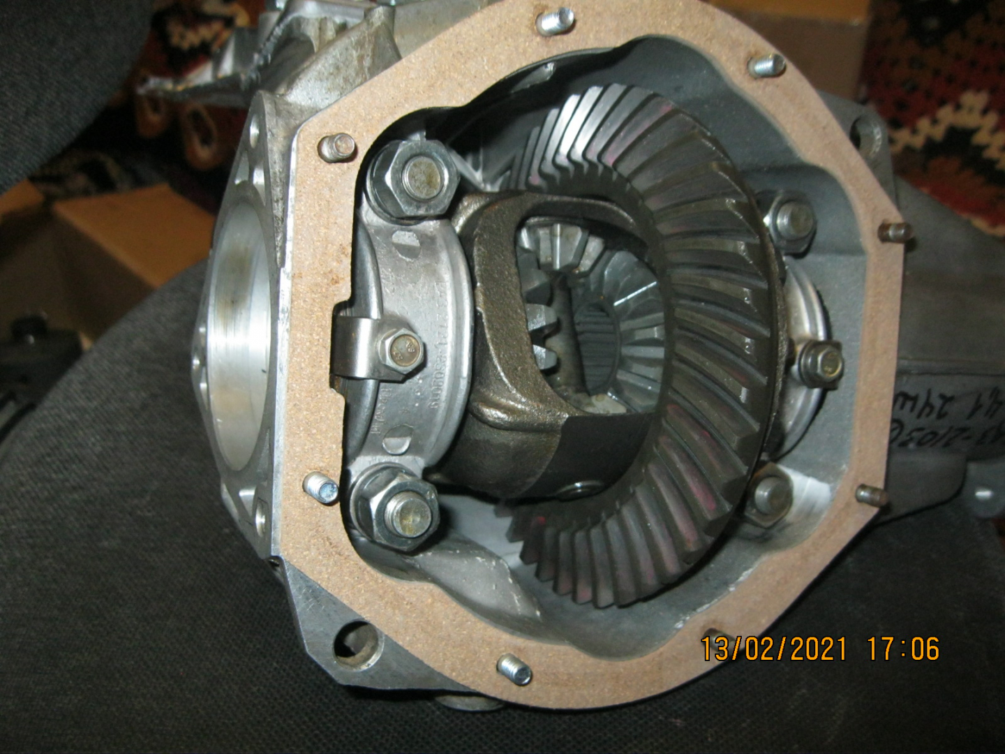

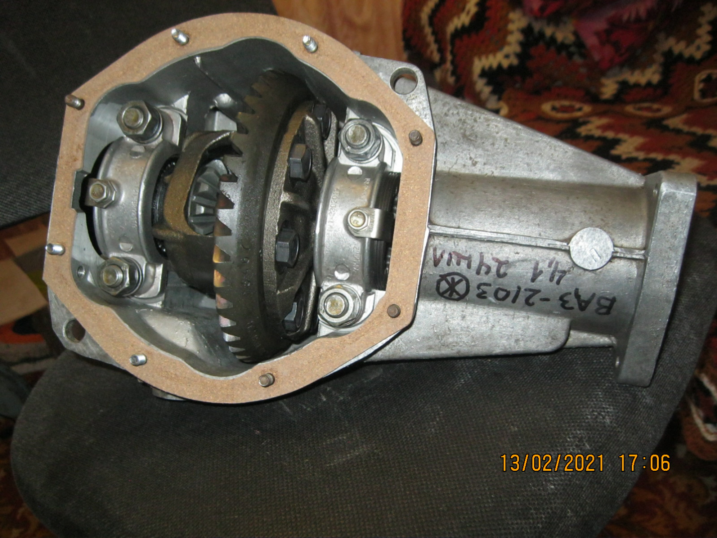

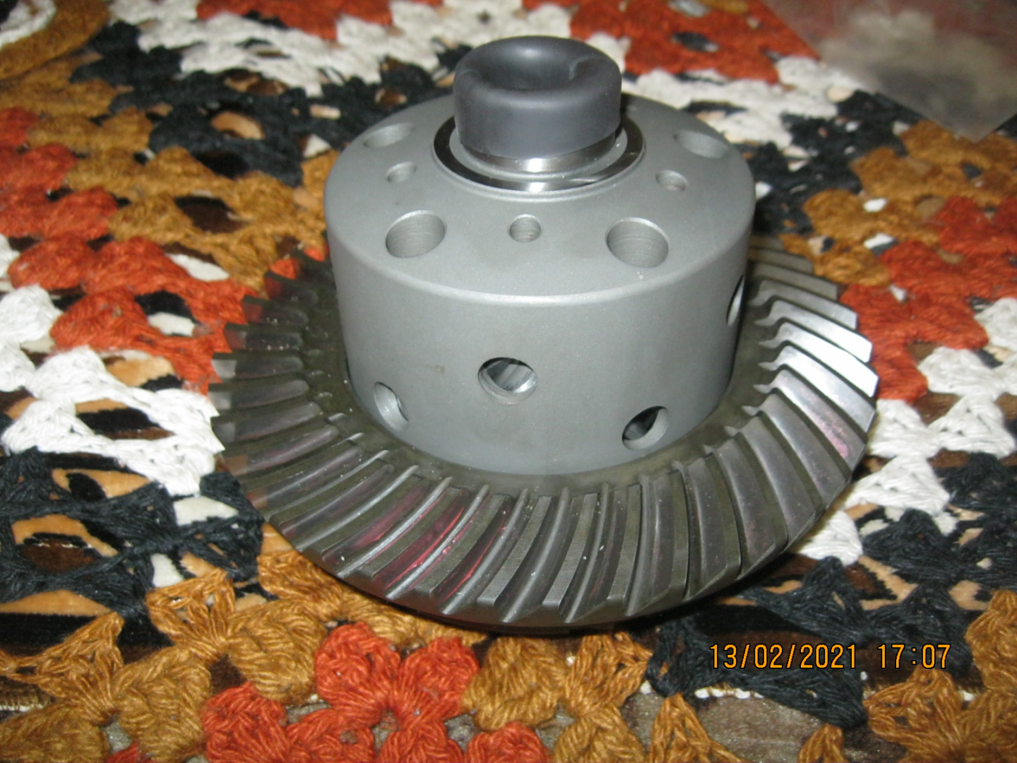

Не совсем по ремонту, но не знаю где написать. Получил сегодня две посылки от уважаемого Ампера с редукторами. Заказывал РПМ и РЗМ на парах 4.1 , сегодня получил ! Оба редуктора собраны на жёстких втулках, хороших подшипниках и сальниках. РЗМ заказывал без диффа, т.к. там у меня будет стоять блокировка Доктор Драйв. Час назад насадил уже большую шестерню на блокировку, завтра буду ставить в редуктор и регулировать преднадяг в подшипниках и зазор в ГП (подшипники волжские в комплекте). В РПМе лыжу Николай (Ампер) положил отдельно и в комплекте болты для неё. Тоже уже прикрутил на место. Менять редуктора буду по теплу, сейчас негде да и не к спеху.

@senin , У Доктора Д. РЗМ в сборе с блокировкой дороже вышел бы?

Да, дороже . На сайте у них в сборе РЗМ с блокировкой стоит вроде 24 т.р. В моём случае 11300 блокировка + 8 т.р. за РПМ без диффа = 19300. Доставка СДЭКом до точки выдачи в Тюменскую обл. 1600 р. но за это за два редуктора. Ещё плюсом я имею гарантированно качественный РЗМ на жёсткой втулке с хорошей парой !

Болты диффа на резьбовой фиксатор поставил?
И еще, имхо - прокладки редуктора к мосту и крышке - выкинь, поставь на герметик.

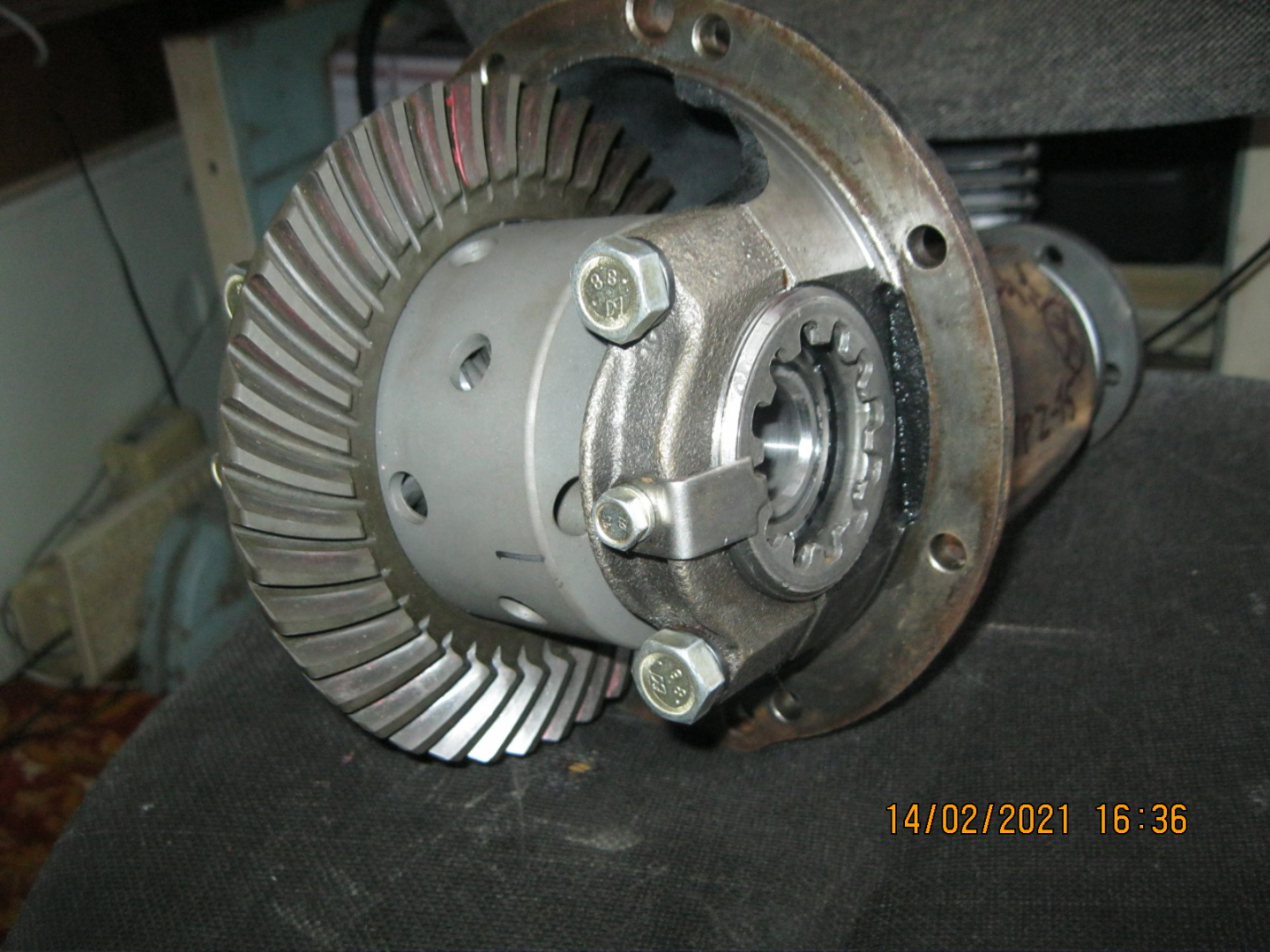

Ну вот, собрал, как смог отрегулировал. Вроде нормально. Все болты на резьбовом герметике.

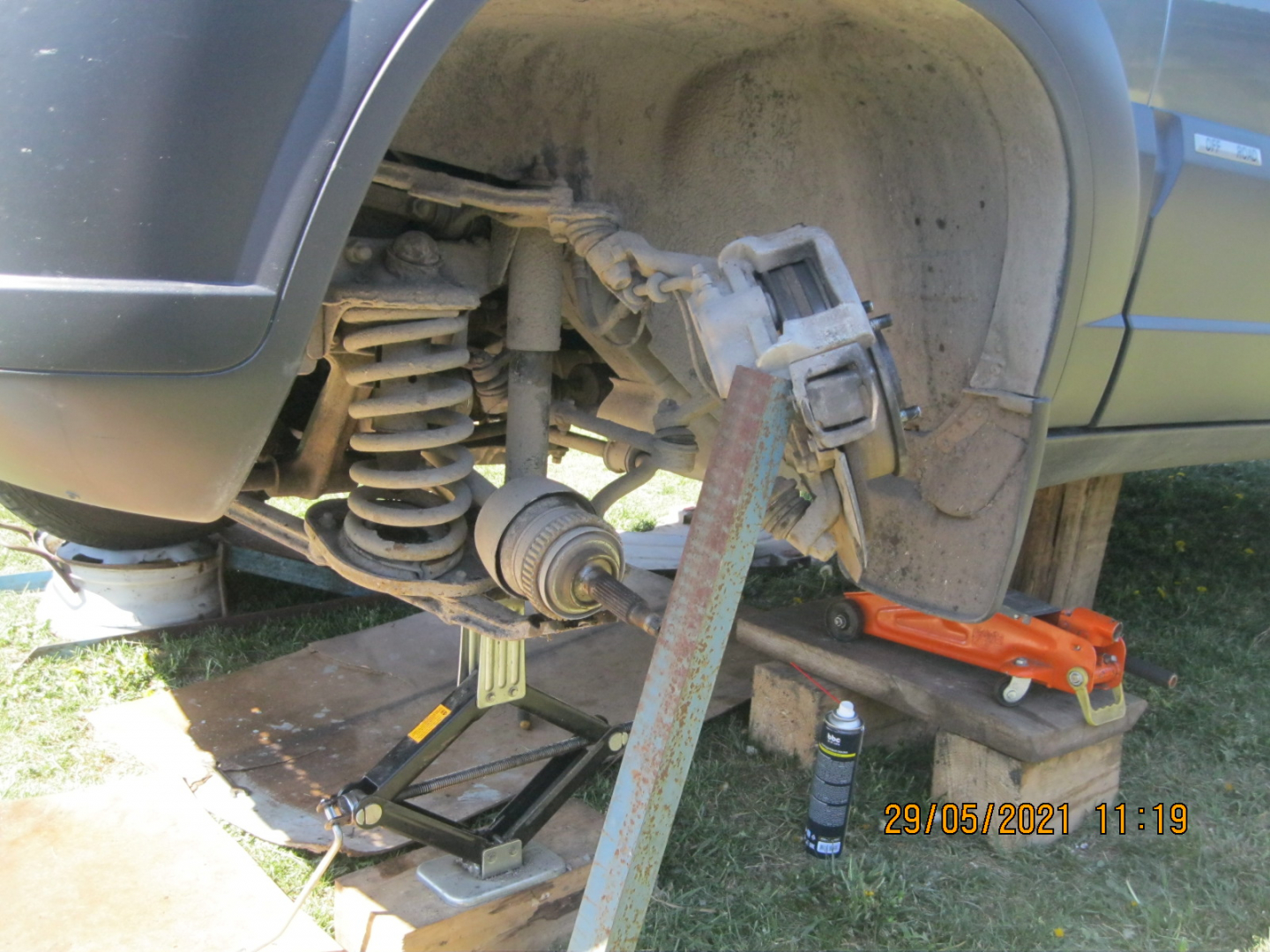

Вчера и сегодня менял редуктора РПМ и РЗМ. По переднему редуктору, делал всё по схеме без снятия правого колеса и привода. В общем замена прошла нормально. С левого привода выкрутил шпильки при помощи доп гайки, поэтому привод снялся вообще без проблем ! Единственное что пришлось сделать что бы его вытащить совсем, это открутить нижнее крепление амортизатора. С правого привода выкрутить шпильки не удалось, пришлось снимать редуктор со шпилек. Геморно, но ничего. Спасибо, сын помогал, в одиночку снять ещё можно, а вот обратно новый засунуть тяжело ! Обратно привода собирал на болты от шаровых, те что подлиннее. Садил только на герметик. На всё про всё с перекурами и обедом ушло около шести часов. С задним прошло не всё так гладко. Хорошо что заранее сделал из старой Нивовской ступицы съёмник полуосей, без него не знаю смог бы снять полуоси ! Слева полуось вышла с третьего удара, а вот справа колотил раз пятнадцать. Груз у меня не очень тяжёлый получился, килограмма два, но делал из того что было. Как оказалось, справа приржавел подшипник. Ещё одна засада. Сам редуктор оказался прикручен на болты со звёздочкой, и у меня, как водится таких ключей не оказалось...! Хорошо, что у жены есть Хундай Гетц. Сгонял до райцентра и купил за 1500 набор этих головок со звёздочкой, в будущем ещё пригодятся ! Ну а в остальном, провозился только с карданом. Опускание раздатки вниз с одной стороны только усугубило ситуацию ! Привернул обратно и при помощи двух монтировок кардан снял ! Так же поставил обратно.
В общем сегодня до обеда закончил. Сейчас на улице 30 в тени, дождусь вечера и поеду обкатывать. Николай Николаевич (Ампер) мне в почту писАл что первые 50 км надо проехать со скоростью не более 50, потом до 500 км не более 80, затем смена масла. Буду придерживаться этой рекомендации. У меня же теперь ещё блокировка взаду...! :smile_smile:
