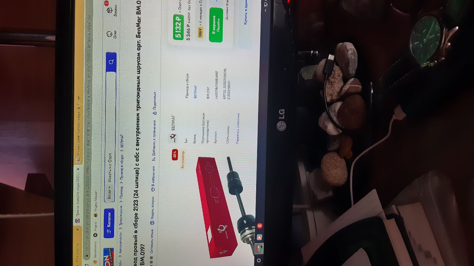

Поставил правый привод в сборе от БелМаг , внутренний шрус трипоид , трансмиссионных ударов практически не стало. С новья такой тишины не было. Левый тоже скоро под замену пойдёт.
