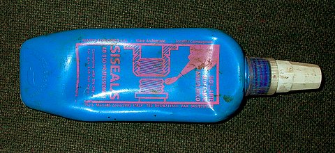

Евгений_Екб, а на промвале пыльник, не рвется? карданы то медленнее его вращаются.
Болты, как уже говорилось резьбовым герметиком контрить. Можно брать малиновый сантехнический, вообще никогда не открутишь. Сейчас фотку приложу.
