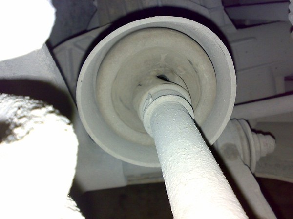

Десяткин писал(а):
Сегодня снял защиту и увидел вот такую фигню
Пыльник на внутреннем шрусе завязался в узел! :
Как такое могло произойтить?
Шрус же не может провернуть без последствий? А так никаких поводов для беспокойства нет. пока...
Пыльник целый, без порезов и дыр. Снимать и переустанавливать его не рискнул.
Уж сколько раз твердили миру.......

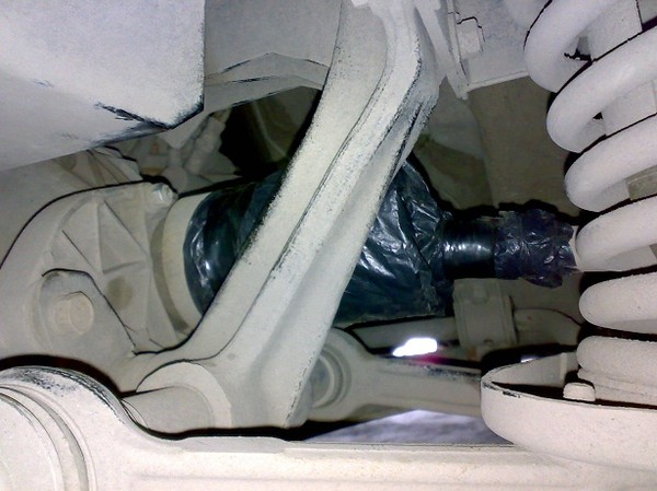

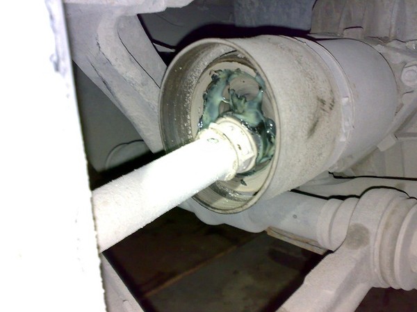

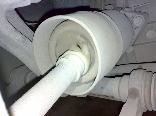

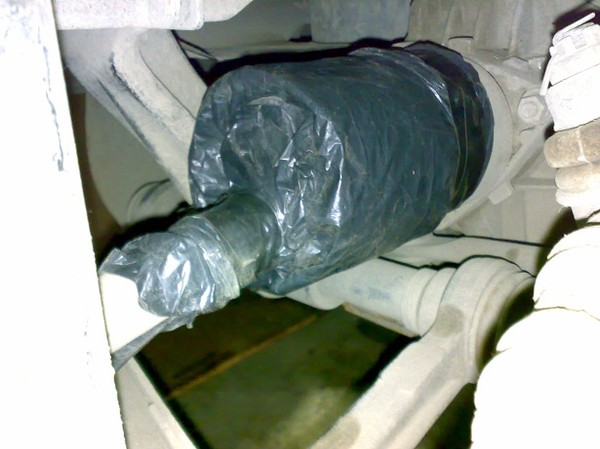

После 16000км тоже заметил что левый внутренний чехол закручен градусов на 30 и порван:
Готовлюсь заменить,уже купил за 150руб внутренний;теперь жалею---посмотрел тут тоже СЕМ59 поставил сюда наружный,у меня раньше на Тойоте-Кариб (1986г\в) внутренние чехлы были аналогичные наружным и не рвались за 9 лет и 96000км пробега.
Пока временно обезжирил спиртом ,залил дыры Моментом и обернул всё это полиэтиленовым пакетом ,закрепил изолентой:
Проехал по городу больше 400км и что удивительно это держиться,не отлетело....значит имеет право на применение как временная мера ремонта.
