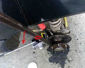

Воткнул лом в асфальт, поставил машину на надёжного козла и резким рывком сдернул полуось. При этом чуть с козла не улетела. Получилось правда со второго раза. Жалко что качество фото пришлось сильно сжать. Верхнюю часть лома дабы не поцарапать джипу обернул тряпкой.
Самое сложное было открутить 4 гайки, крепящие маслоотражатель и пластину крепления подшипника.
