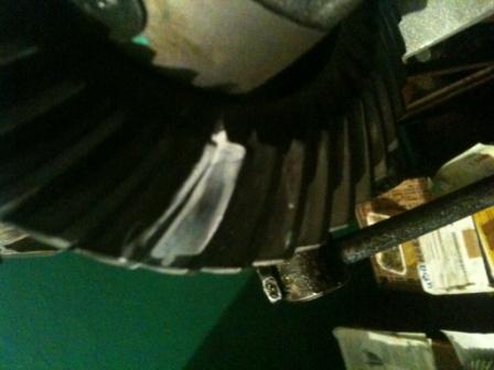

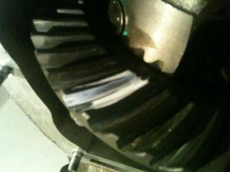

Родослав писал(а):
Alexander83, ГП, которая на фото выше, ещё будет ходить?
пару пришлось выкинуть хотя обратное пятно было хорошим. Пара пришла новая, заменил подшипники, маслоотражательное, сальник. Фланец после правки на круге бил в пределах 5 соток, что очень не плохо. вот такие пятнышки получились
Жесткая распорная втулка должна обеспечить беспроблемную и долговечную работу

Alexander83 писал(а):
Александр, как я понял, дефектовка ГП сводится к проверке пятна контакта после правильной регулировки? И если пятно не ровное, то надо её менять иначе будет выть?
Привезли мне родной РПМ, почему то без крышки, говорят вроде она на машине остаётся. Смогу я сам что-нибудь сделать? Как посмотреть пятно контакта? Может фото сделать?
ЗЫ: тем временем я скинул передний кардан и катаюсь пока без него. Выть стало значительно меньше, но РЗМ всё же немного не здоров. Так же всплыла причина этого нездоровья - вибрации заднего кардана(я так думаю) на скоростях примерно от 50 до 70 км/ч. :smile_doh:

Родослав, в принципе да, но если втулка смялась то пятно будет гулять. В теории можно легко пыльнуть тонким слоем светлой краски на зубья, пока краска не высохла, прокатить придерживая хвостовик в обе стороны, получившееся сфоткать и выложить. Но гудеть может и из за подшипников.
