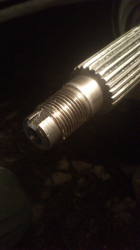

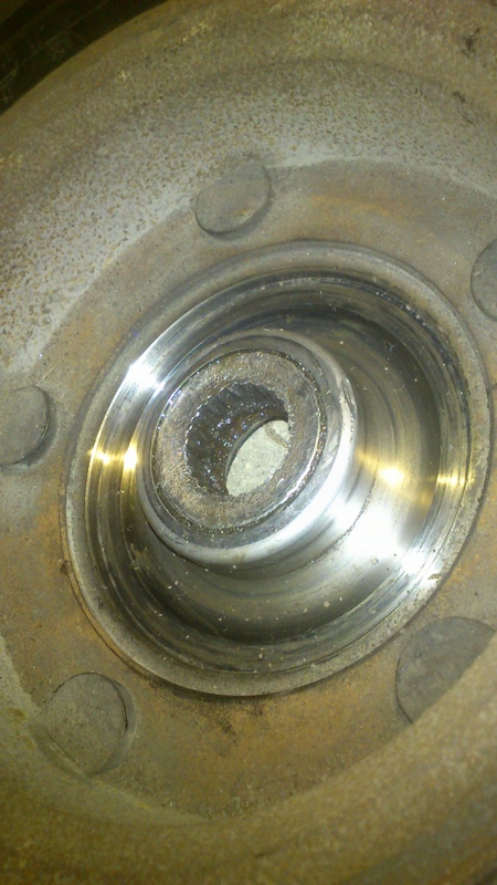

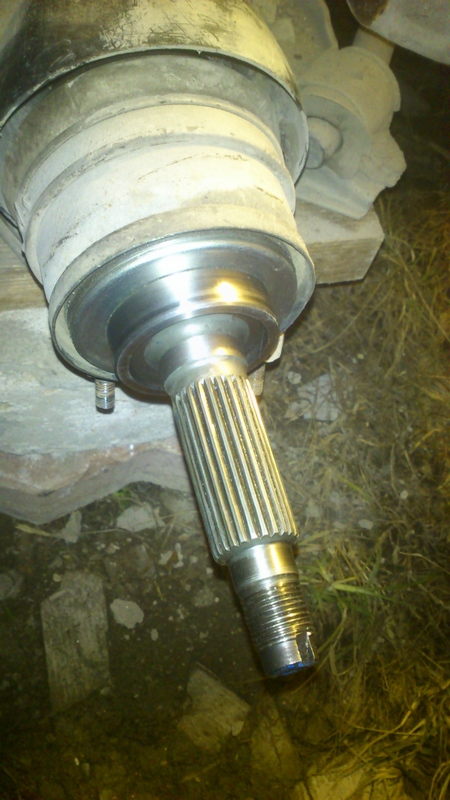

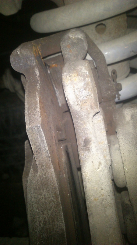

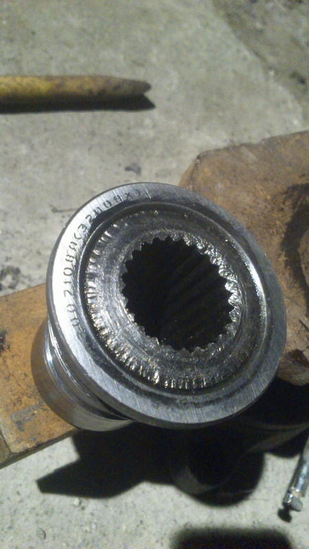

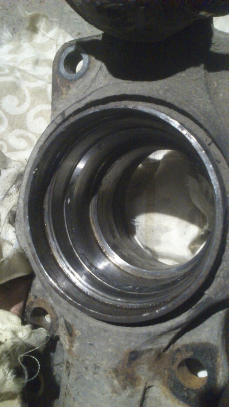

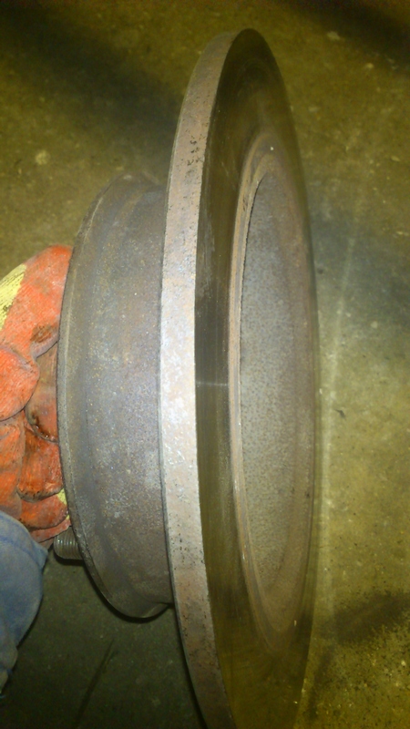

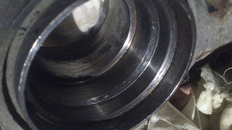

Так как машина очень нужна - решил разбирать для дефектовки деталей сегодня, практически по ночи. Пофотографировал. Очень рассчитываю на вашу помощь в дефектовке. Повыкладываю ниже много фото, прошу меня за это простить.
Добавлено спустя 1 минуту 54 секунды:
фото
Добавлено спустя 1 минуту 55 секунд:
фото

Таки ступица то сломана. Шлицы шруса в порядке, и резьба вроде ничего.

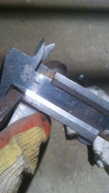

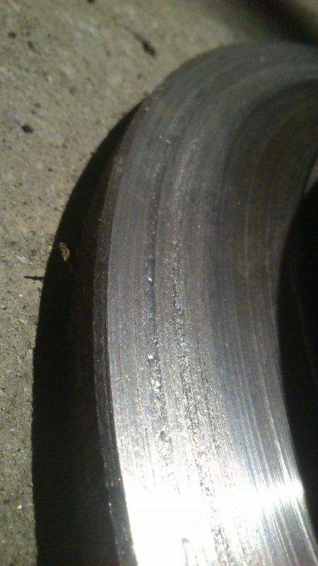

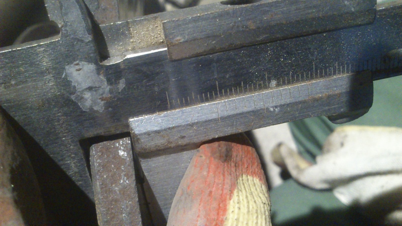

фото
Добавлено спустя 2 минуты 16 секунд:
фото

Тормозной диск задран, лучше поменять. С обеих сторон.

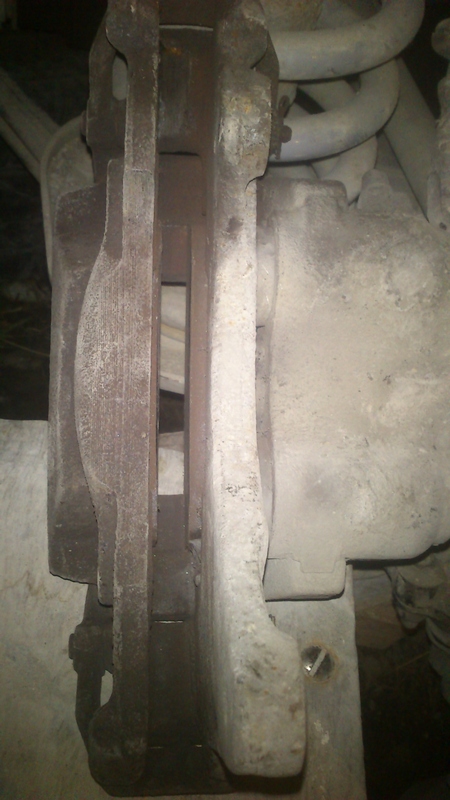

@PPeterr , да у тебя ступицу обломило, а не просто гайка открутилась.. Под замену однозначно ступицу, подшипники, сальники и тормозной диск. Вероятно, еще и колодки. Состояние суппорта проверить не мешает.. Ну и ступичную гайку, естественно, тоже новую. ШРУС вроде выглядит вполне прилично внешне, но нужно щупать, иначе получится "аборт по фотографии"...

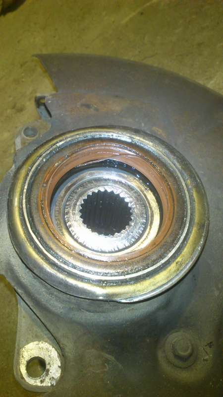

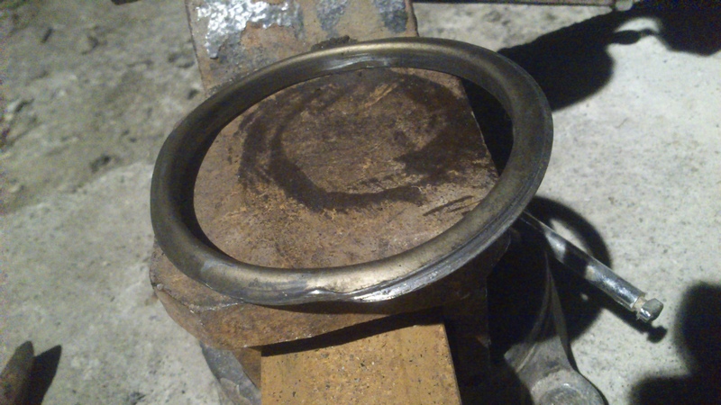

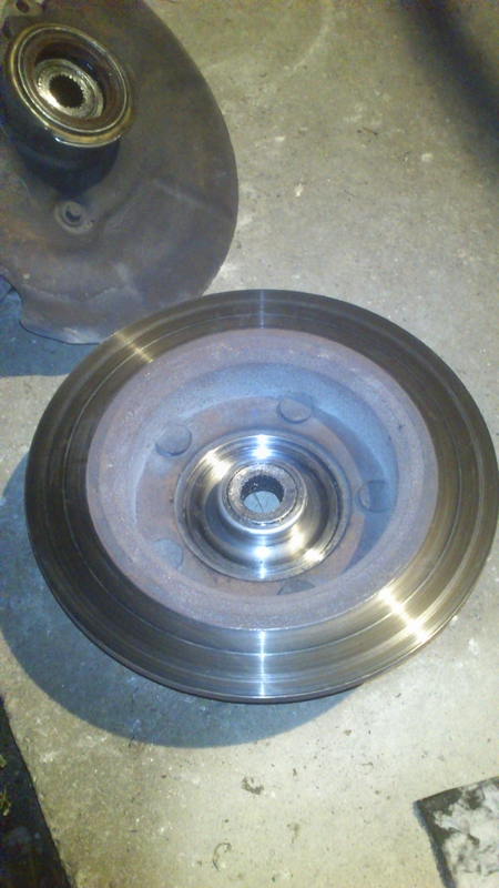

фото

Да. Спасибо большое. Мне просто теперь нужно понять, что в магазине покупать. Если менять диск тормозной - то как я понимаю, сразу два надо покупать...
Ещё у меня небольшой вопрос. Всё разбирал по книжке "За Рулём" - и там в одном из пунктов извлекают какое-то кольцо из подшипников. У меня такого не было...

Самое важное для меня, как я сейчас понимаю, - определиться, можно ли оставить старый ШРУС.

Внимательно отнесись к подбору подшипника, посадочного размера ступицы (должен садиться на ступицу с усилием от руки) и регулировке зазора. Проведи ревизию второй ступицы, чтобы не было неожиданностей.
Кольца удерживают смазку в подшипнике. Прикупи и поставь.
