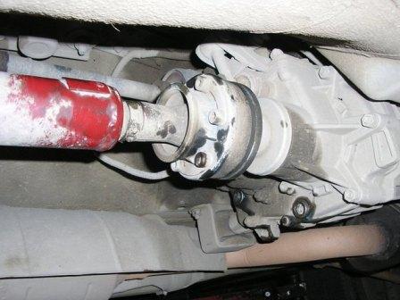

В магазине видел вот такие карднаы(с магазинным может отличаться этикеткой):
СтОит 7020 рублей, затычки черные, на ШРУСах, т.е. не такие как у Темы-Плюсовских. В магазине только задние, для 21214, т.е. делают для ШНив, получается. Завод Кардан, Сызранский.
Чего скажете? Может кто нибудь уже ставил?

На сайте ЗАО "Кардан" (Сызрань) о таких валах ни слова.
http://www.cardan-syzran.ru/index.php?o ... =3&lang=ru
Зато написано о новых валах для 21214М. Цитата с сайта:
С января 2009 года производятся новые карданные валы 21214-2203012-10ГЧ и 21214-2201012-10ГЧ. Конструктивных изменений практически нет, однако сильно изменены технические показатели. Детали валов изготавливаются на новом импортном высокоточном оборудовании, позволяющем снизить до минимума осевые отклонения. Изменена технология сборки, доводки и балансировки. В результате новые карданные валы обеспечивают повышенные требования ОАО "АВТОВАЗ" по осевому биению и остаточному дисбалансу. Проведенные испытания показали заметное улучшение ходовых характиристик, снижение вибраций и шумов.

124030,
Спасибо!!! :smile_nod:
Получается палевом торгуют? : : :

Drоn Возможно какая нибудь контора работает "под" ЗАО "Кардан". :
Кстати, тот кардан, что у тебя на фото, это вал производства саратовского завода "серп и молот". Завод давно делает запчасти для грузовиков и тракторов. Так, что чисто теоретически может и для ШНГ сделать карданы довольно качественно. Только я всю глобальную сеть перерыл и кроме пары отзывов, что "вроде неплохие валы" никакой инфы по ним не нашел.
Сообщение Добавлено: 05 сен 2009, 11:19
    90
  •  567
  •  04 май 2007, 13:02
И еще. В этом кардане использован шрус от промвала, похоже. А в ВАЗ 21214М, судя по фотографиям шрусы другие. Больше по диаметру и с шестью шпильками, а не с четырьмя. Похожи на те , что на ФАМ ставились. ИМХО не спроста ВАЗ большие шрусы применил, а не использовал промвальные!.... :smile_nod:
