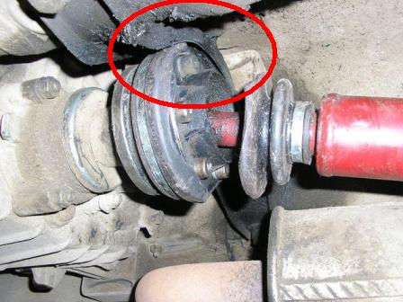

Вот у меня видимо как раз было так сделано, рвется пыльник на ура, его рвет кронштейном на фото обведено
http://www.chevy-niva.ru/album_pic.php?pic_id=34270
Хренасе, у тебя на фотоке НАРУЖНИЙ пыльник натянут, а я про внутренний говорил. Но да ладно, поставил от ауди и то хорошо.
По фотке видно, что предыдущий хозяин отрезал кусок от оригинала сондовского(виден кусок пластика) и поверх натянул возможно девяточный, соответственно получился диаметр старого пыльника одетого на фланец раздатки плюс поверх натянута резина. Естественно такой "бутерброд" и цеплял за кронштейн. Чего народ тока не делает, чтобы только впарить кому-то автомобиль :
А свой пыльник сонда слямбздила один в один с фамовского, но как всегда сэкономили, сделали все из пластика, хотя фам - металл.
