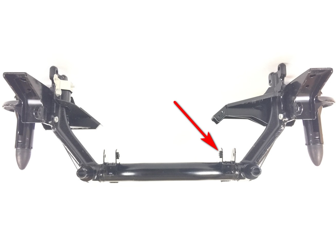

Не смог найти темы, спрошу тут.
Стал протягивать болт крепления кронштейна переднего привода.
На фото, по стрелке. Резьба в гайке (она приварена) была сорвана.
Вопрос, что делать?
1. Рассверлить на 10, поставить новый удлинённый болт, и закрутить гайкой.
Не разобьёт отверстие ?
2. Приварить новую гайку и поставить новый болт.
Варианты?

@Николай777 , пункт 1.

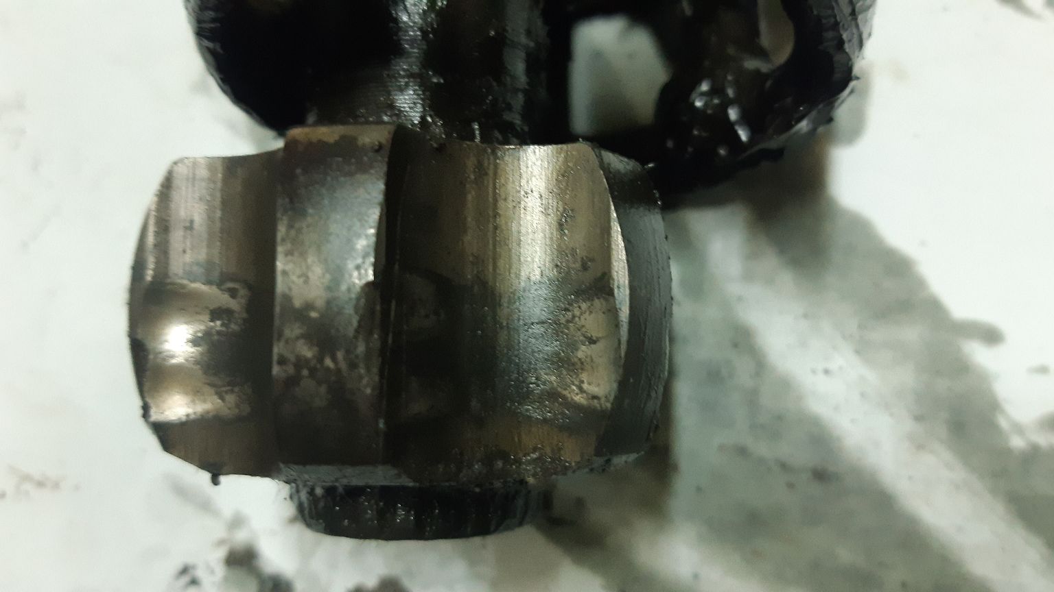

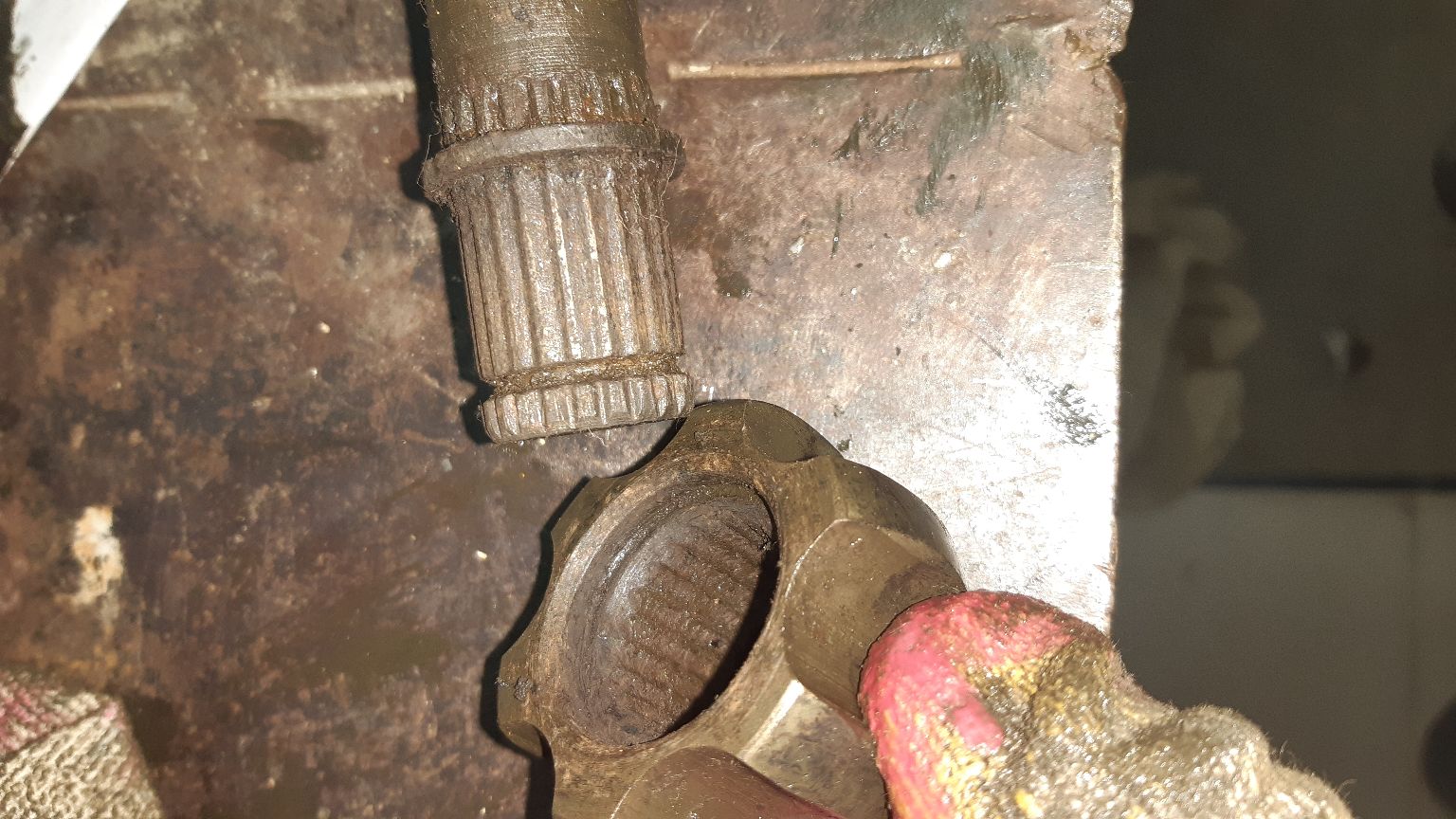

Кольцо под АБС на приводе сьёмное , переставить можно ?
Похоже ни кто такой ерундой не занимался. С кольцом привод рубля на полтора дороже, но у нас в наличии я не нашёл. Пришлось заказывать, к дню космонавтики обещают доставить. Правый БелМаг с трипоидом 5132 руб. У родного сгнили шлицы, водица по подала не раз.
съемное, переставить можно, если посадка кольца подойдет на новый шрус... только аккуратно, кольцо АБС довольно хрупкое, сбивать осторожно.. у меня их с десяток с новых ШРУСов 21214м валяется и два со стандартных.... будете в наших краях - отдам за спасибо
